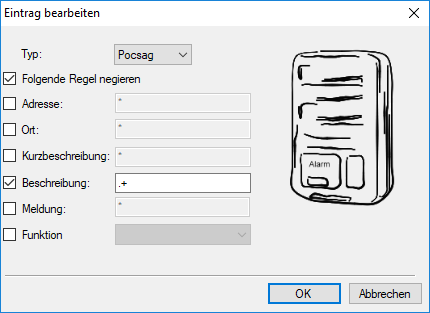

Das sollte wie folgt funktionieren:
Ein beliebiges Zeichen (.) muss mindestens einmal vorkommen, darf aber auch mehrfach vorkommen (+). Wenn man das ganze negiert, sollte das Ereignis auftreten, sobald es nicht erfüllt ist - also kein Zeichen vorhanden.

"leer" kannst Du mit den Zeichen ^$ deklarieren.
POCSAG
Beschreibung: ^$
