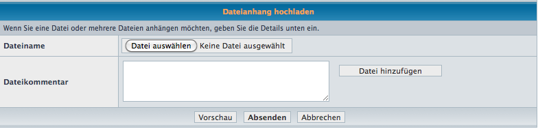

Ich kann dir zwar nicht zu deinen Filter Problemen helfen... aber in Zukunft kannst du einfach die Board eigene Datei hochlad funktion nutzen...
Findest du weiter unten ;-) wenn du gerade dabei bist etwas zu verfassen..
Bildschirmfoto 2011-08-13 um 16.50.33.png (27.87 KiB) 6372 mal betrachtet
