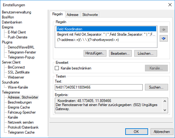

Wenn ich bei der Adresssuche den Suchanbieter BosMon verwende und nach Koordinaten suche, erhalte ich immer die Meldung "Der Remoteserver hat einen Fehler zurückgegeben: (502) Ungültiges Gateway."
Suche ich nach einer Adresse, klappt es.
