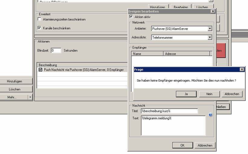

Nemo6
Beiträge: 47
Registriert: 3. Feb 2016, 19:21
Re: BosMon 1.5 Beta [Mai 2019]
Beitrag von Nemo6 »
Hallo Timo,
das größe Problem besteht darin, das der Push-Dienst (Pushover) aktuell nicht mehr auslöst. Es kommt aktuell weder eine Fehlermeldung noch wird ein Ereignissprotokoll angelegt.
Was mich allerdings aufgefallen ist, dass bei den Telegrammereignisse eine Adressliste (Telefonnummer) auswählbar ist, das gab es vorher nicht. Und das bei den Empfänger jetzt immer "0 Empfänger" steht.
Was alles vor diesem Update problemlos funktioniert hat und auch bei allen Updates zuvor.
Zudem werde ich gefragt, ob ich eine Empfänger eintragen soll, auch das funktionoert nicht. Klicke ich auf Ja für einen neuer Eintrag passiert nichts.
Vielleicht mach ich auch etwas falsch....
Gruß Nemo
