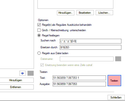

auch habe ich versucht :
Suchen nach
(.* )(.* )(.*)[0-9]
Ersetzen durch
$1$2$3
Dann sind im Testfenster die letzten Zahlen weg, aber im Telegramfenster tut sich nichts da ist die alte meldung immer noch mit der letzten Ziffer nach dem zweiten Leerzeichen
51.563859 7.067374 1
manchmal habe ich auch zwei zahlen dahinter so z.b.
51.546575 7.055283 36 15
auf jedenfall wird nach dem 2ten leerzeichen nichts abgeschnitten
