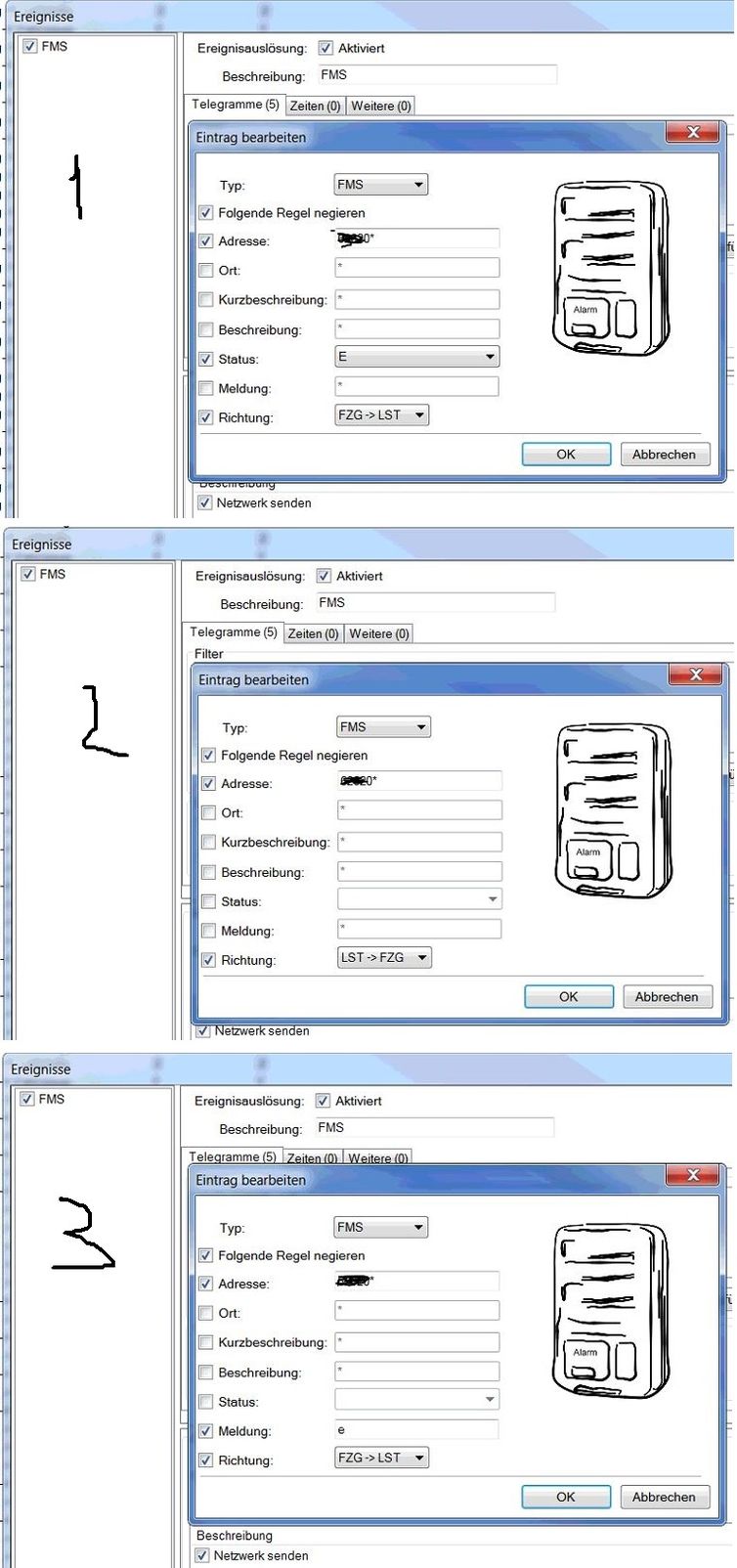

Meine Filter sehen so aus (Reihenfolge von oben nach unten).

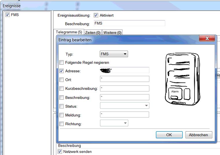

Die Adresse ist meine FMS-Kennung 12345*
Version ist die aktuelle installiert.
1. soll Status E an LST verhindern
2. soll alle FMS von LST -> FZG verhindern (brauch ich nicht)
3. soll Meldung e an LST verhindern
4. sind meine Fahrzeuge die sollen alle durch
5. alle anderen FMS negieren und nicht senden
Bis auf 5. funktioniert alles. Aktuell flutet es mir FE2 mit jeder Statusmeldung im Landkreis, obwohl der Filter eigentlich aktiv ist.
Wo ist mein Denkfehler?
Vielen Dank im Voraus!

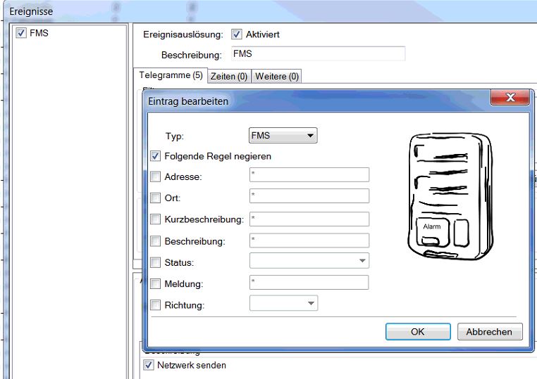

"Folgende Regel negieren:"... aber nirgends ist ein Haken gesetzt :?:
Du musst auch mindestens ein Kriterium setzen. Mach mal bei "Adresse" einen Haken.
Bei "Adresse" kannste dann * oder ^12345 eintragen.

Das hatte ich Anfangs versucht mit einem * bei Adresse. Allerdings speichert er sich das nicht.
Dann dachte ich gut, vielleicht passt es auch wenn einfach nur FMS oben ausgewählt ist.
Scheinbar nicht. Die Frage ist nun warum er sich das nicht speichert? Bug?

Nein, das passt schon. Bei mir funktioniert es so auch schon immer, selbst wenn nirgends ein Haken gesetzt ist. Das bedeutet also, wenn bis zu Deiner 5. Regel keine Regel zugetroffen hat, dann wird das Ereignis abgebrochen, da die 5. Regel auf alle FMS-Telegramme zutrifft und zudem negiert ist.
Der Fehler liegt also in den Telegrammen zuvor. Ich vermute, der Fehler liegt dort, wo Du es ausgeschwärzt hast.
Bei der FMS-Kennung schreibst Du: 12345* es sollte aber wohl eher heißen: 12345.*
Der Stern bedeutet: Der voranstehende Ausdruck darf beliebig oft (auch keinmal) vorkommen. In Deinem Fall die 5. Aber es sollen sicher auch andere Zahlen als die 5 vorkommen dürfen. Das richtige Zeichen ist hierfür der Punkt oder auch 12345[0-9]*

Adresse: ^61642
(das "Dach" bedeutet, dass alles gefiltert wird, was mit den Zahlen dahinter anfängt. Hinter 61642 können also noch beliebig viele Zeichen stehen)
Die Regel an letzte Stelle und natürlich den Haken bei negieren nicht setzen. Dann wird alles mit 61642xxx durchgelassen.
