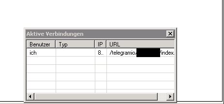

der Benutzer Gast ist nun für die Loginseite freigegeben. Ich habe einem Test Benutzer alle Rechte gegeben. Dieser Benutzer hat 5 Kanäle. Jedoch wird mir unten rechts unter Aktive Verbindungen nichts oder nur 1 aktiver Benutzer angezeigt. das Fenster bleibt auch mal leer obwohl jemand verbunden ist. zumindest öfter. UND: wenn ich mit dem angelegten Test Benutzer zum Server (Windows 2008 Server R2 verbunden bin werden nicht alle Kanäle verbunden. Bei manchen steht Versuche mit Kanal xyz zu verbinden (Nächster Verbindungsversuch mit Kanal xyz in 1 Minute.....

wie lauten die Kanalnamen die Probleme bereiten ?

unter Netzwerk Senden habe ich den Kanälen folgenden Namen gegeben:
Intern1
Wache
Extern1
EA Ric DME/1
DME Test
ich habe in der 1.5 auch schon probiert den Kanälen unter Netzwerk senden neue Namen zu geben also zb einfach 1,2,3,4,5 aber das hat auch nicht geholfen. Bringt es was wenn ich in der 1.4 wo ich auf den Server mit der 1.5 zugreife Debug aktiviere und dir die .log zukommen lasse?
