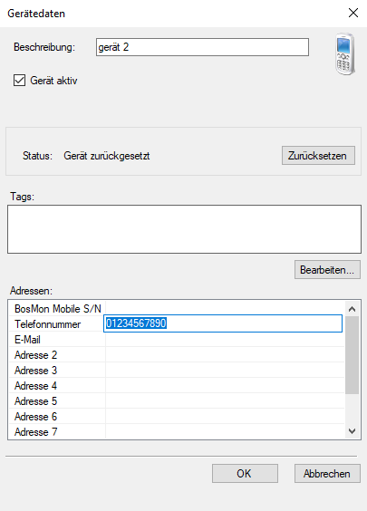

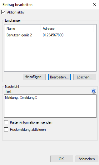

Wie richtet man den Bot ein:
1) API Key im Bot eintragen sowie Adressliste auswählen aus der BosMon die Telefonnummern für die Telegram-Clients bekommt (normalerweise die Liste "Telefonnummer"):
2) Auf "Testen" drücken. Wenn Status auf "Verbunden" steht, dann sind die eingegebenen Daten korrekt.
3) Im Benutzermanager Gerät(e) hinzufügen und Telefonnummer beim Gerät eintragen:
4) Ereignis erstellen, Aktion "Telegram Nachricht" hinzufügen und Gerät(e) aus der Liste auswählen:
Ich hoffe mit dieser kurzen Anleitung wird die Angst vor der Komplexität der Einrichtung des Telegram Messengers genommen.
