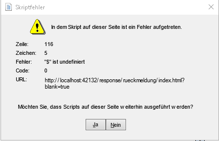

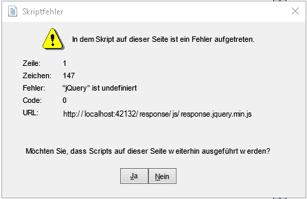

Re: BosMon 1.5 Beta [September 2019]
Im zusammenhang Rückmelde Fenster bekomme ich nach dem Neustart von Bosmon diese Fehlermeldung. Ist diesbezüglich was bekannt?
Gruß Kirsche
Gruß Kirsche
- Fehlermeldung2.PNG (8.49 KiB) 12346 mal betrachtet
- Fehlermeldung1.PNG (8.29 KiB) 12346 mal betrachtet
