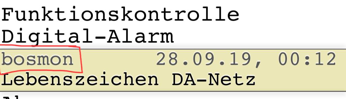

Kopfzeile / Absender zu Prowl ändern
Beitrag von maraxla26 »
WhatsApp Image 2019-09-28 at 00.37.32.jpeg (42.03 KiB) 3884 mal betrachtet
Ich bin schon länger am suchen, finde aber nix, weder die Board-Interne Suchfunktion, noch Prof. Dr. Google kann mir dazu was sagen, also würde ich jetzt den User-Joker nutzen.
Hat jemand ne idee? Wo ich das wie ändern kann? Vermutlich hab ich das direkt vor Augen, sehe es nur nicht...

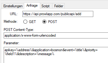

das kannst Du machen indem Du das Push-Profil in den Einstellungen kopierst und die Anfrage veränderst:
Im Feld Parameter den Text bei "application=bosmon" auf "application=XXXXX" ändern.

Vielen Dank, hat funktioniert!
