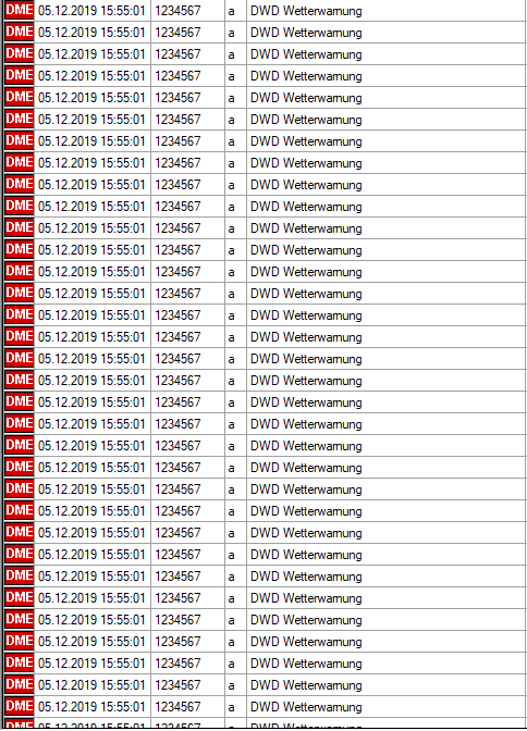

ich habe folgendes Problem. Ich habe mir die Wetterwarnung nach Vorlage aus dem Forum hier angelegt. Es funktioniert auch soweit alles, das Telegramm mit der Meldung wird generiert und auch an Pushover versendet. Allerdings generiert BosMon teils mehrere Hundert Telegramme ohne Meldung mit der selben Ric und versendet diese dann auch. Ich hab den Fehler bisher allerdings noch nicht gefunden. Vielleicht weiß ja jemand von euch wo der Fehler liegt.
Hier mal ein Screenshot wie das aussieht...

In deinem erstelletem Ereigniss kannst du eine Blindzeit einstellen. Hast du bestimmt auf 0 stehen.
Trage da zb. 10 sec ein. Dann sollte die massen generierung aufhören.

Hat funktioniert, Danke :)
