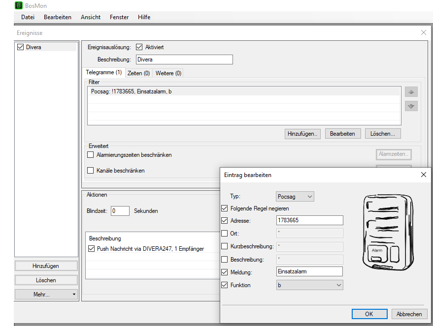

ich habe folgendes Problem:

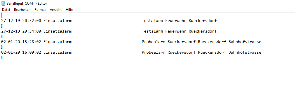

Wir haben zur Auswertung der Alarme einen EuroBOS Claris angeschafft um diese an Divera weiterleiten zu können. Manuell kann ich die Alarme auslösen, das funktioniert ohne Probleme. Der Datenausgang funktioniert auch, ich habe in der Protokolldatei einträge das etwas übertragen wurde. Nun muss das noch klappen dass der Alarm direkt an Divera weitergeleitet wird. Ich habe mich hier im Forum schon viel belesen, leider war die Lösung noch nicht dabei.An den Grundeinstellungen liegt es glaub ich nicht. Oder habe ich etwas komplett vergessen einzurichten?Ich habe davon leider nicht so viel Ahnung und hoffe dass mir jemand helfen kann die Ursache zu finden.

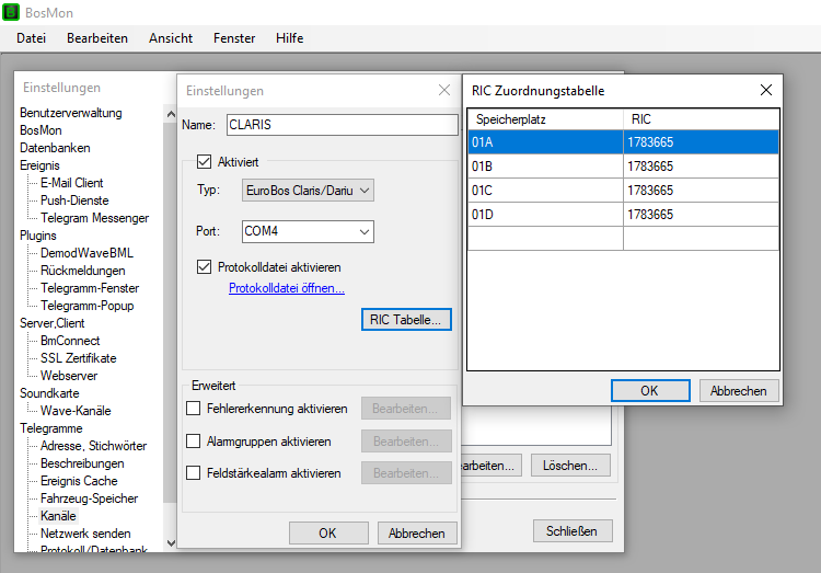

Also als erstes muss natürlich der Haken bei negieren (verneinen) raus...
dann sieht es so aus, als ob da keine Speicherplätze ausgegeben werden. Ich kenn mich mit Eurobos nicht so aus, zeigt es denn was in einem Telegrammfenster an? Evtl müsst ihr in die Tabelle anstatt der Speicherplätze mal Einsatzalarm eintragen. Siehe: http://www.bosmon.de/doc/bosmon/1.5/cha ... robos.html
