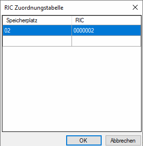

Speicherplatz 02 einer RIC in deinem System zuweisen (http://www.bosmon.de/doc/bosmon/1.5/cha ... ic-tabelle) und dann ein passendes Ereignis anlegen. Musst dir in dem Fall halt ne RIC ausdenken, zB 0474747 als RIC anlegen und dann in der Tabelle zuweisen (wie im Beispiel). Schon bist du fertig.

Also so:
Bildschirmfoto vom 2020-02-28 00-13-32.png (3.98 KiB) 9489 mal betrachtet

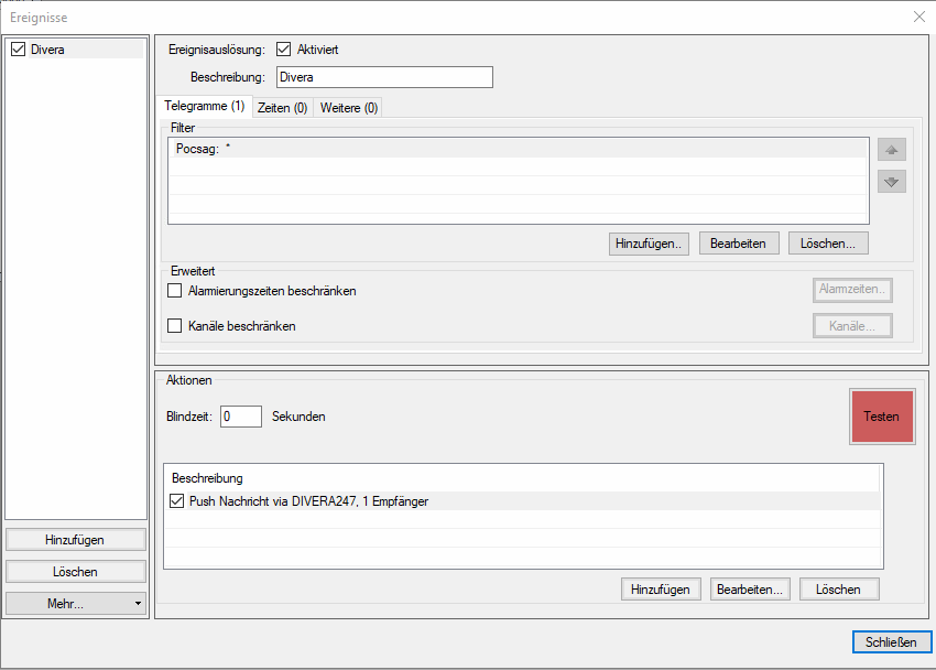

Dann habe ich ein Ereignis erstellt.
Bildschirmfoto vom 2020-02-28 00-15-05.png (21.63 KiB) 9489 mal betrachtet
Wenn ich auf TESTEN klicke funktioniert es.

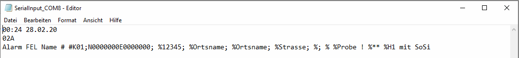

Wenn ich dann über einen Virtuellen Com Port via Putty eine Meldung absetze passiert allerdings gar nichts. Das die Meldung ankommt sagt zu mindestens das Log:
Bildschirmfoto vom 2020-02-28 00-24-47.png (7.04 KiB) 9489 mal betrachtet
Irgendwas stimmt noch nicht, ich weiß aber nicht was.

Fw112 hat soweit alles korrekt eingestellt, ob allerdings Putty den Zeilenumbruch so sendet wie ein BOSS würde ich nicht unterschreiben. Daher kann es sein, dass es beim "Nachspielen" mit Putty nicht funktioniert, mit einem richtigen DME jedoch schon.
