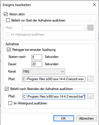

...ich bekomme hier auch komischerweise einen Fehler.
Wenn ich meine Batch Datei manuell ausführe funktioniert es, auch mit der Sprachnachricht in Telegram..
Sobald es aber von Bosmon gestartet wird, wird zwar die Datei "record.wav" angelegt mehr nicht. Ich sehe zwar, dass die CMD etwas abarbeitet...
Bosmon hat in C:\Program Files (x86)\sox-14-4-2 Vollzugriff, sonst würde die Datei record.wav nicht angelegt werden.
Mein Ereignis:
Batch:
timeout 1
cd C:\Program Files (x86)\sox-14-4-2
sox.exe record.wav recordcut.wav silence 1 0.1 3%% -1 3.0 3%%
forfiles /p "C:\Program Files (x86)\sox-14-4-2" /s /m recordcut.wav /c "cmd /c c:\lame\lame.exe -V2 recordcut.wav record.mp3"
curl.exe -s -X POST "https://api.telegram.org/botXXXXX/sendVoice" -F chat_id=XXXXX -F voice="@\Program Files (x86)\sox-14-4-2\record.mp3"
del record.wav
del record.mp3
del recordcut.wav
Jemand eine Idee?
Danke!
Hast du hier mal versucht den absoluten Pfad anzugeben?
"@C:\Program Files (x86)\sox-14-4-2\record.mp3"
Und statt sendVoice mal sendAudio versuchen. ;)
Jein, bei Ausführen des Batchfiles kommt es auf den Kontext an, in dem das Skript ausgeführt wird. Das ist von den Dateizugriffsberechtigungen im ersten Moment mal isoliert zu betrachten.
Soweit ich mich erinnern kann, kommst du beim kaskadierten Ausführen von Anwendungen nicht aus dem BosMon-Ordner raus, das heisst in der Batch angeführte Anwendungen die außerhalb des BosMon-Ordners liegen können nicht gestartet werden aus eine CMD-Instanz, die von BosMon-geöffnet wurde.
Da nützt auch der cd nichts. Hier dürfte dein Problem liegen.
Die sox.exe, curl.exe und lame.exe am besten in den BosMon-Ordner reinkopieren bzw dort einen eigenen Unterordner erstellen. In diesen kannst du dann mit cd wechseln im Skript und deine Anwendungen beliebig starten und ausführen.
Dazu kleiner Tipp: Bei Leerzeichen im Pfad den Pfad beim cd immer mit "" einfassen.

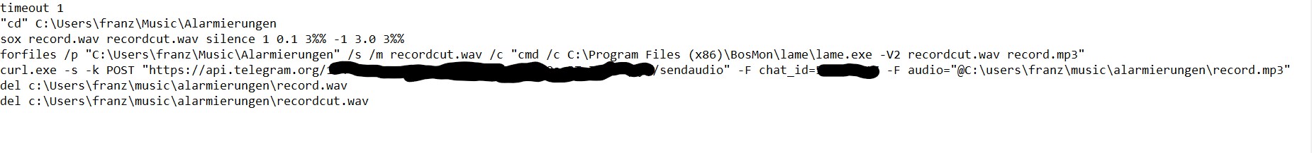

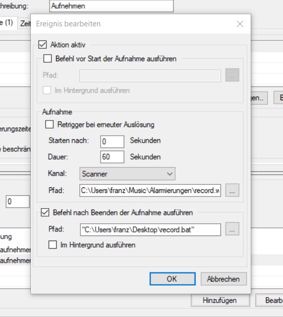

ich habe mich auch dran gewagt die aufgenommenen Audiodateien automatisch mit Telegram zu versenden. Ich habe die Batch-Datei erstellt und die Pfade angepasst. Ein Teil funktioniert auch: Nachdem die Batch-Datei gestartet wurde öffnet sich die Eingabeaufforderung arbeitet alles ab und schließt sich wieder. Jedoch bekomme ich keine Nachricht auf Telegram mit der Audiodatei.
Könnt Ihr mir helfen was ich falsch mache?
Danke euch schon mal im Voraus!

Hallo Franz,
wo liegen denn bei dir die sox.exe und die curl.exe?
Außerdem stimmt Zeile 2 deiner Batch nicht:
"cd" C:\Users\franz\Music\Alarmierungen
cd "C:\Users\franz\Music\Alarmierungen\"
Zudem würde ich sox direkt aufrufen. Statt
sox record.wav ...
sox.exe record.wav ...
Dabei achten, dass man sich bei Aufruf im richtigen Verzeichnis befindet, in dem auch die sox.exe liegt. Alternativ absoluten Pfad zur sox.exe angeben.
Noch ein Tipp: Dateipfade, welche ein Leerzeichen enthalten (bei der der Dateipfad der lame.exe), immer in "" setzen. Also bspw. "C:\Ich bin ein\Pfad mit Leerzeichen\"

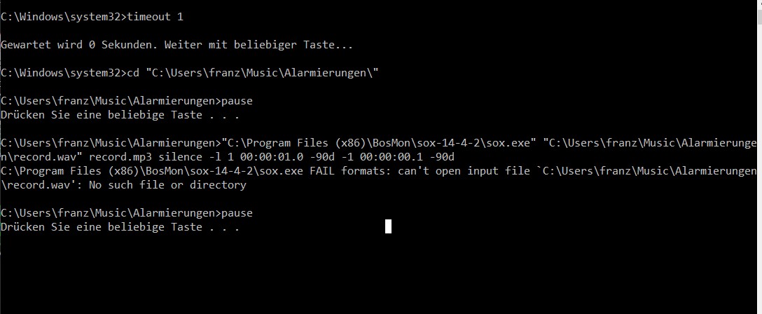

Danke für deine Mithilfe. Allerdings schmeißt er mir im sox.exe Teil 2 Fehler. Habe sox.exe nochmal neu installiert aber das hat auch nichts gebracht.
An was könnte das liegen?
Der Aufruf von sox selbst funktioniert.
Nur sox sagt dir, dass in unter C:\Users\franz\Music\Alarmierungen\ keine record.wav zu finden ist.
Daher bitte prüfen ob auch in genau diesem Verzeichnis eine record.wav liegt. ;)
Wenn nein, dann nochmal den Pfad für die Aufzeichnung im BosMon-Ereignis prüfen.
PS: Bitte auch mal die Batch aus meinem letzten Post unverändert testen. Bei sox für die wav keinen absoluten Pfad angeben. Nicht notwendig, da wir ja zuvor schon mit cd in das richtige Verzeichnis gehüpft sind, in dem die record.wav liegt. :)
Den absoluten Pfad müssen wir nur beim Aufruf einer Datei oder Anwendung verwenden, welche nicht in dem aktuellen Verzeichnis liegt, in dem wir gerade sind bzw. oberhalb dieses Pfades. Liegt die Datei unterhalb reichen relative Pfadangeben oder eben wenn im aktuellen Verzeichnis selbst muss gar kein Pfad angegeben werden.

Guten Morgen FFler,
hatte die Datei in dem Ordner record.wav benannt wodurch er dann natürlich nur record.wav.wav gefunden hatte. Das ganze funktioniert jetzt. Er hat mir dann den Fehler gebracht, dass er die libmp3lame nicht findet. Nach kurzem googeln konnte ich abhilfe finden. Die Datei in den Sox-Ordner und es hat funktioniert.
Dann hatte ich nur noch das Problem das er beim Telegram-Bot den Fehler 404 gebracht hat. Hier konnte ich Abhilfe schaffen indem ich das Wort bot vor den botToken gesetzt habe, und prompt habe ich auch eine Nachricht erhalten.
Jetzt gehts ans einstellen der Stille. :)
Vielen Dank für die schnelle und unkomplizierte Hilfe!
