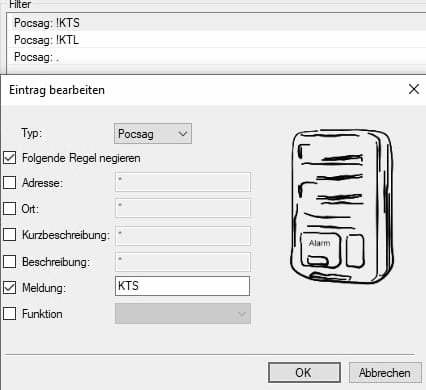

ich habe mittlerweile so ziemlich jeden Post rund um das Thema Filtereinstellungen gelesen. Irgendwie funktioniert garnix. Auch die Dokumentation dazu habe ich bereits gelesen. Nen Screenshot habe ich mal beigefügt. Ich möchte alle Meldungen, in denen "KTS" und "KTL" vorkommt rausfiltern. Ausserdem bekomm ich öfter mal Telegramme die garnix , nur "$" oder nur einzelne Ziffern erhalten. Diese würde ich gerne auch rausfiltern.

.*KTS.*
.*KTL.*

Muss das dann negiert werden?

Wenn du es nicht haben magst, ja
