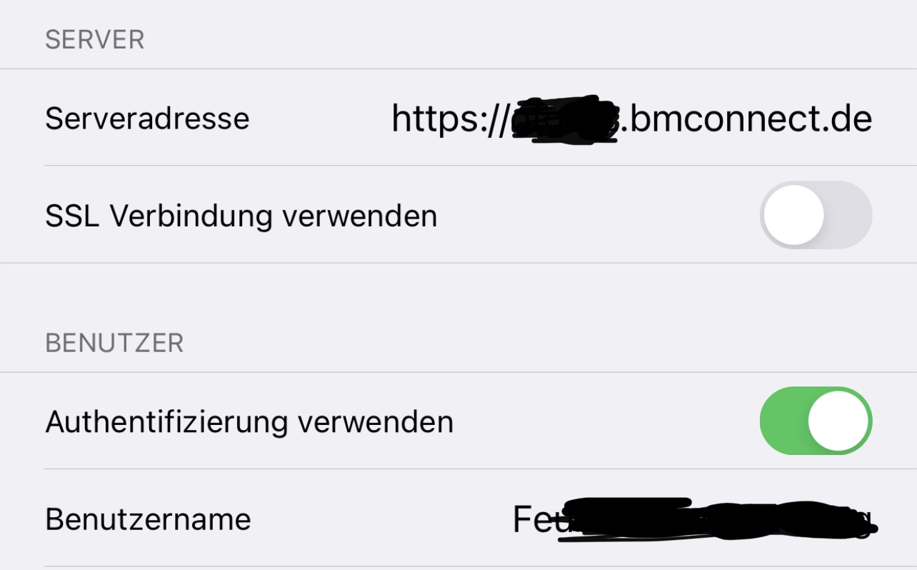

Hallo, Ich wollte heute mien Bosmon mit der App BAAS Koppeln,
nach eingabe meiner serveradresse = serveradresse.bmconnect.de und Benutzername und Passwort kommt jedesmal eine Fehlermeldung. mache ich was Falsch ?
normal über den Browser klappt alles mit der URL.
Webserver ist ein und Bm Connect auch mit Zertifikat.
Viele Grüße.

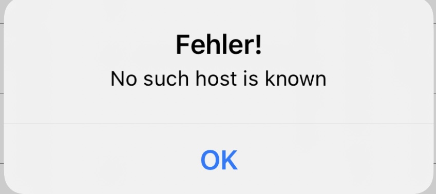

wie lautet denn die Fehlermeldung?

Wie gesagt, über den URL funktioniert alles
Fehler! No such Host is know

Hier noch die Einstellungen von der Servereinstellung
Hier noch meine Einstellungen

du musst den Haker bei SSL rein machen

Danke für den Tipp, habe ich aber auch schon probiert. Gleicher Fehler
Re: BAAS mit Bm Connect
bist Du sicher, dass Du "https://" in den Servernamen schreiben musst?

Ochman, das war es! Vielen Dank hatte es im url drin, weil da brauche ich es
Vielen vielen Dank !!!

Ja stimmt 🙈
Ich hab auch nur xxx.bmconnect.de drin aber der Haken bei SSL muss trotzdem drin sein
