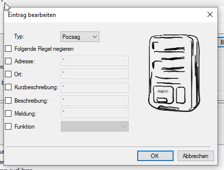

ich würde mich hier gerne anschliessen. Habe mit Version 2022.3 ein ähnliches Problem: Manche Ereignisse werden nicht mehr ausgelöst.
Ich habe mehrere Ereignisse in der Liste, von denen eins nicht ausgelöst wird. Die ersten beiden Ereignisse funktionieren:
-Das erste erzeugt mit Filter auf einen seriellen Melder ein neues Telegramm im Virtuellen Kanal "rewrited" (klappt)
-Das zweite reagiert mit RIC Filter auf dieses Telegramm und löst ein Netzwerkereignis aus (klappt)
-Das dritte sollte auf alles im Kanal "rewrited" reagieren und ist wie im Bild konfiguriert. Das feuert aber nie.
Testweise angelegt Ereignisse, die auf nciht-virtuelle Kanäle reagieren mit dem gleichen Filter feuern immer!
Kann es was mit dem virtuellen Kanal zu tun haben?

- 2023-01-21 11_43_32-Ereignisse.png (23.33 KiB) 6822 mal betrachtet
