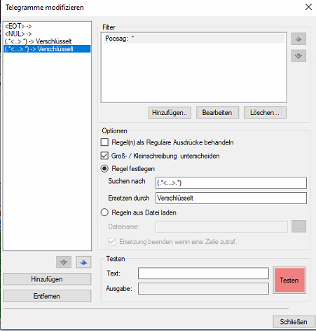

Fireangel94
Beiträge: 14
Registriert: 22. Sep 2022, 18:15
Re: Text Rausfiltern
Beitrag von Fireangel94 »
Habe es genau so gemacht wie Beschrieben nur leider kommt der Text "Verschlüsslt" nicht bei der Meldung rein.
Habe ich was falsch gemacht ?
du hast nicht angehakt, dass "Reguläre Ausdrücke" benutzt werden sollen aber einen Regulären Ausdruck eingetragen. Aktiviere einfach mal den Haken.
