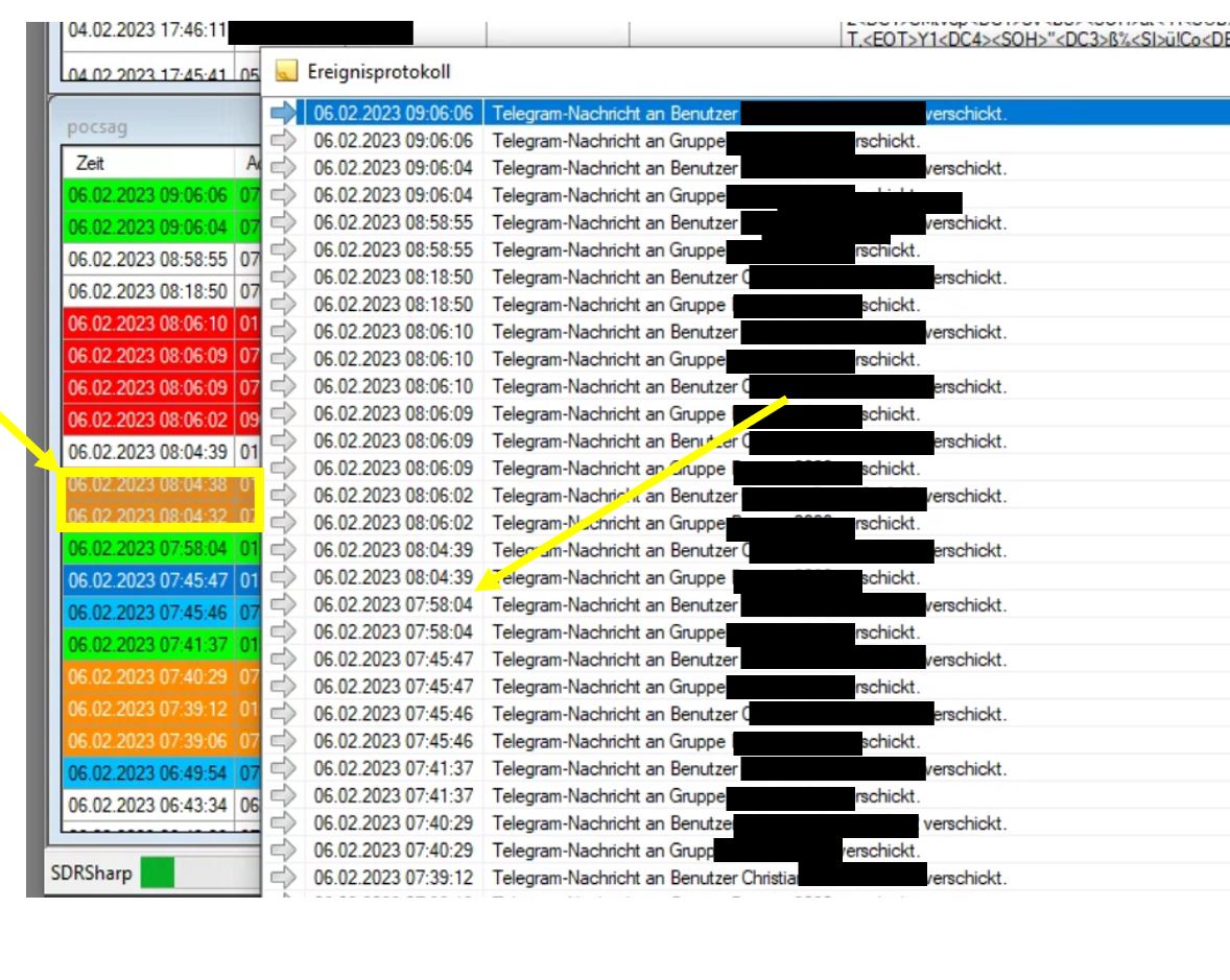

ich kann beobachten, dass der Telegram Bot sporadisch Meldungen überspringt.
Im Anhang ein Screenshot mit den beiden Meldungen, welche im Alarmfenster angezeigt werden aber nicht an Telegram versendet werden.
Für diese Telegram Meldung wurde ein Telegrammeregnis erstellt, welches die Meldung auch BMM und an Telegram schickt. BMM empfängt die Meldung ohne Verzögerung und zuverlässig.
Wenige Minuten nach den verschluckten Meldungen wird eine andere Meldung an die selbe RIC problemlos versendet, demnach kann es kein Problem mit Filter ecc sein.
Da im Ereignisprotokoll kein Eintrag zu finden ist spricht alles dafür, dass Bosmon die Meldung nicht weitergibt.
Woran könnt das liegen?
Danke

Im Log file konnte ich nun folgeden Eintrag finden, der geschrieben wurde, als der BOt eine Meldung ignoriert hatte:
Woran könnte das liegen?
Danke
ich habe weiterhin das oben beschrieben Problem.
10.04.2024 17:02:40 TelegramBot, Send Error Telegram.Bot.Exceptions.ApiRequestException: Bad Request: can't parse entities: Can't find end of the entity starting at byte offset 68

ich habe gerade zufällig bemerkt, dass bei Telegram keine Meldungen ankommen wenn im Meldungstext ein "_" vorhanden ist.
Ich lasse die Unterstriche nun ersetzen.

Re: Telegram Bot verschluckt Meldungen
Bestätige diese Beobachtung, das scheint auch die Ursache für mein Problem zu sein. Habe alte Meldungen kontrolliert, bei allen Meldungen die nicht mit dem TelegramBot versendet wurden war ein _ im Meldungstext.FMS-Master hat geschrieben: 2. Mai 2024, 19:54 Hallo,
Gruß FMS--Master
Habe auch eine Regel erstellt, welche das _ Symbol durch ein / ersetzt. Nun funktionierts ohne Einschränkungen!
DANKE

im Ereignis "Telegram-Nachricht senden" muss ein Text-Format angegeben werden.
Wenn Markdown als Text-Format ausgewählt ist, dann wird der Text entsprechend der Markdown-Syntax ausgewertet: www.markdownguide.org
Bei Nutzung von Markdown wird ein Wort mit Unterstrichen eingerahmt dann bspw. kursiv in Telegram angezeigt: _kursiv_
Ein einzelner Unterstrich bei Markdown ist ein Syntaxfehler und die Nachricht wird von Telegram nicht akzeptiert.
Wenn Ihr also Meldungen per Telegram weitersenden, dann nicht "Markdown" nutzen, sondern einfach "Text" als Text-Format.
