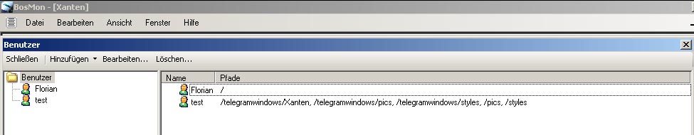

Hier ein Screenshot
- 123.jpg (30.51 KiB) 14151 mal betrachtet

Re: Berechtigungen für Webserver
Also ich habe es jetz nur so hinbekommen, das ich die adresse mit verzeichnissen eingeben muss.
http://URL:443/telegramwindows/index.html
Aber es funktioniert nicht, dass ich direkt auf die mainpage kommen also nur die
http://URL:443/ eingebe.
so hab ich es jetzt aufgebaut.
/telegramwindows/Kanal1 verboten
/telegramwindows/ erlaubt
/pics erlaubt
/styles erlaubt
/telegramwindows/Kanal2 erlaubt
/telegramwindows/pics erlaubt
/telegramwindows/styles erlaubt
/pics erlaubt
/styles erlaubt
um die Startseite "/" anzuzeigen müsste man eigentlich auch "/" freigeben. Dann gibst Du jedoch automatisch alles frei, was Du ja so nicht möchtest. Also müsstest Du die Liste etwas anders aufbauen.
Du blockierst erst einmal die Telegrammfenster die der Nutzer nicht aufrufen darf:
/telegramwindows/Kanal2 -> verboten
/telegramwindows/.... -> verboten
Und gibst am Ende in der Liste "/" frei:
/ -> erlaubt
/ -> erlaubt
haben wir ausprobiert, diese Regel führt jedoch dazu, dass ich kompletten Zugriff auf alle existierenden Fenster bekomme, sprich alle anderen Regeln ausgehebelt werden.
Hab diese "\" - Regel an verschiedenen Stellen ausprobiert.
Christian
P.S. Ich glaube langsam wird mal ein Donate fällig
Christian
da die Liste von oben nach unten abgearbeitet wird, muss der
/ -> erlaubt
als letzter Eintrag stehen. Dann sollte das funktionieren.
Du kannst beliebig viele Netzwerkkanäle und beliebig viele Benutzer anlegen. Was meinst Du genau mit Rechtevergabe ?
/ -> erlaubt
