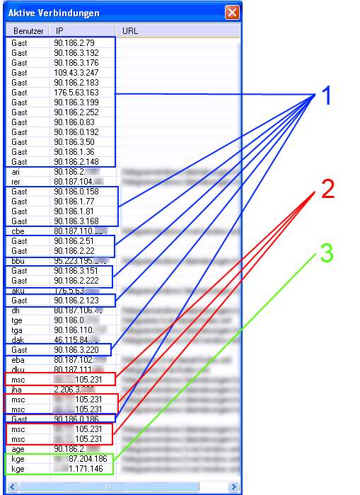

Ich möchte das ganze Thema Gast und sowie die Webserver Geschichte nochmal aufgreifen:
In letzter Zeit ist er mir aufgefallen das ich Ziemlich viele "Gäste" auf meinem Server habe (siehe 1 im Bild)...hier die Frage: wie viele Benutzer kanns denn geben? kann es passieren das irgendwann schluss ist wenn z.b. schon 50 Gäste auf meinen server zugreifen un somit quasi kein platz mehr die richtigen Benutzer ist?
Mir ist außerdem aufgefallen das manchmal ein Benutzter mit ein und der selben IP mehrmals in der Liste steht (siehe 2 im Bild)...ist das ein Bug der Beta 1.2.2.0993?? (die aktuelle hab ich noch nicht drauf)
Und es kommt auch vor das ein Benutzer mit unterschiedlichen IPs auf den Server zu greift (siehe 3 im Bild)
An sich stört mich das ganze ja nicht, nur ich hätte gern mal ne Erklärung was da los ist ^^

syr hab das Bild vergessen ^^
aktive Verbindungen BM.jpg (69.9 KiB) 16547 mal betrachtet

getan....tritt bei neuer Beta ebenfalls auf, diesen extrem wie auf dem Bild mit so vielen Gästen zwar nicht....aber 3-4 Gäste sind immer drin...und manche Benutzer gibs auch Doppelt
Zu den Gästen: sind das iwelche Bots die auf den Server wollen?
gruß
daniel
Re: Gast online
dann beschreib doch bitte mal was Du mit BosMon alles machst, Web-Clients, BosMon Mobile Clients, hast Du wirklich den Gast-Account aktiviert ?
- Wenn BosMon Mobile Clients beispielsweise im Mobilfunknetz die Verbindung verloren (Funkloch, kein Empfang im Fahrstuhl etc.) haben und danach wieder neu aufbauen, dann werden sie für kurze Zeit doppelt in Deinem Fenster auftauchen...so lange bis die alte Verbindung auf einen Timeout läuft.
- Wenn im URL nichts (mehr) steht, dann ist die Verbindung bereits beendet oder noch nicht angefangen
