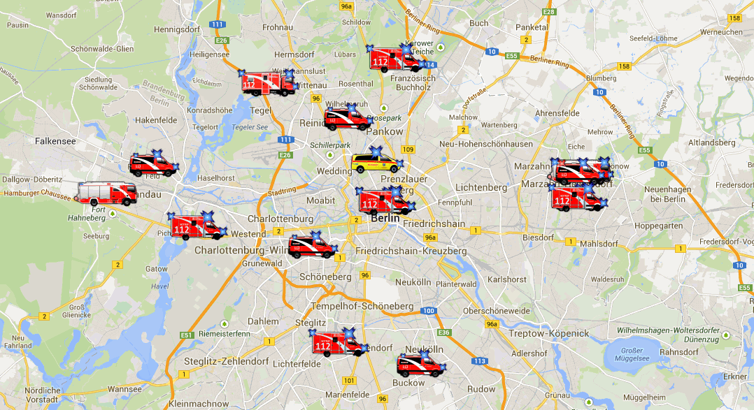

Also ich finde BosMon sollte so bleiben wie es ist d.h. keine Kartenansicht zumal das auch ein Programmiermehraufwand und dann würden auch nicht alle zu frieden sein da es kein einheitliches Telegrammuster gibt.
Ich habe mir eine eigene Kartenansicht mit hilfe MySQL und PHP geschaffen es gibt momentan eine Trefferquote von 95%.
Dazu musste das komplette Telegramm nachdem Empfang überarbeitet werden.
- test.gif (232.03 KiB) 18673 mal betrachtet

Re: Kartenansicht
Wie schon erwähnt ist es im meinen Fall nicht ganz so einfach. Da es kein festes Trennzeichen gibt.
In Berlin ist das Telegram wie Folgt aufgebaut:
Fahrzeug(e) Einsatznummer Stichwort Einsatzadresse Bezirk
1234:RTW.1 E:123 NOTF. Musterstraße 1 Muste
Zu dem wird das Telegram alle 20 Zeichen umgebrochen oder mit Leerzeichen bis zum 20. Zeichen aufgefüllt d.h. die o.g. Meldung würde so aussehen:
So ist sichergestellt das die Ausgabe untereinander erfolgt ohne ungewollte Zeilenumbrüche.
Bei längeren Telegrammen verschiebt sich die Sache so das mein nicht wirklich einen vernümftigen Anhaltspunkt hat.
Fest steht, die Letzten 5 Zeichen ist der Bezirk (ausgenommen ist das Berliner Umland, für dieses gibt es in Berlin keine Festesalarmtelegram) und die "E:".
Jetzt das Stichwort leider gibt es da auch keine Einheitlichkeit so das es mal einen PUNKT oder zwei PUNKTE gibt so z.B. bei "NOTF..NA..".
Ich nehme die letzten 5 Zeichen weg und lese von Hinten bis zum ersten Punkt und habe damit die Einsatzadresse.
Das Fahrzeug ist in der Datenbank hinterlegt und wird über die RIC angenommen.
Nun übergebe ich die Einsatzadresse mit der Funktion geocoder() an die Goggle Map API V3 und bekomme die Koordinaten zurück die ich mir auf die Karte anzeigen lasse wenn er sie dann gefunden hat.
Wie schon in der ersten Antwort von mir die Trefferquote liegt momentan bei 95%.
Leider gibt es immer wieder Dienstags eine so genannte "Rückfallebene" d.h. dort werden die Alarmierungstexte Freihand eingegeben und es ist nur schwer dort die Adresse auszulesen da es kein festes Eingabeschema gibt. So kann es sogar sein das innerhalb der Rückfallebene die Eingabeart ändert und halt die Alarmierungen ins Berliner Umland - daher leider nur die 95%.
Es gibt die Google Map API als Scriptsammlung auf http://gmap3.net/ wem es zu viel des guten ist kann sich auch bei Google die benötigten Sachen raussuchen https://developers.google.com/maps/?hl=de.
In meinem Fall habe ich, wie nur unschwer zu übersehen ist die Markers angepasst.
Zu dem gibt es eine Listendarstellung, wo aufgeführt ist Fahrzeug (Mit Icon) Einsatzzeit, Einsatzadresse, Stichwort und Bezirk bzw Umland.
Geplant ist das die Filtereinstellungen implementiert werden so das man sich z.B. nur RD-Einsätze anzeigen lassen kann oder die Suche nach einem bestimmten Fahrzeug aber auch die Mobile Website wird grade überarbeitet.
