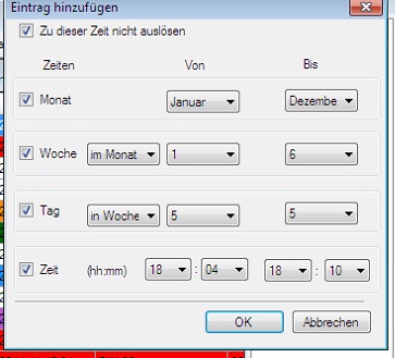

also es klappt nicht.Er löst die normal Alarm Prowl nicht aus. Ich poste dir mal die Einstellung vielleicht hab ich en Fehler drin.
Habe bei der Normalen Alarm Prowl die zeit so eingestellt:
haken bei nicht auslösen
Monat: jan.-Dez.
Woche in Monat: 1-6
Tag in Woche: 5-5
Zeit: 18:04- 18:10
Bei der Prowl für Probealarm hab ich die gleiche Zeiteinstellung und ab den Haken bei nicht auslösen draußen gelassen nicht gesetzt.

wenn ich das richtig verstanden habe, sieht es so also aus bei dir.
Nicht auslösen.jpg (39.37 KiB) 5756 mal betrachtet
was ja dann beteuten soll .
nicht auslösen am 5.01, 5.02, 5.03, 5.04, 5.05, und 5.06 jeweils
18:04 - 18:10
oder anders erklärt :
18:04 bis 18.10 keine auslösung am 5 tag eines monats (bzw. 1 - 6 woche) von Januar bis Juni

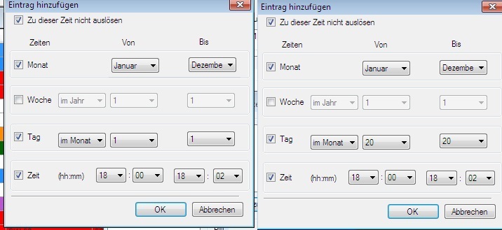

da es bei uns Probealarm am ersten und am 20. eines Monats gibt habe ich es so eingetragen.

Jaein oben das past das der alarm zwischen 18:04-18:10uhr nicht aus löst dafür soll jeden freitag das ganze jahr zwischen 18:04-18:10uhr das probealarm ausgelöst werden.
