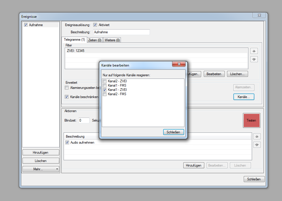

kann es sein, dass die Funktion: Kanäle beschränken nicht funktioniert?
Ich verwende die aktuelle Betaversion.
Wir haben bei uns der FF zwei verschiedene Kanäle. Auf beiden Kanälen kommt u.a. eine 5-Ton Folge von uns vor jedoch gehört eine effektiv uns die andere ist auf dem anderen Kanal und somit für uns nicht von Relevanz.
Daher hatte ich jez die Kanäle beschränken Funktion aktiviert mit dem Hintergedanken Push/Aufzeichnung uvm. auf unsere richtige Schleife zu beschränken. Das geh jedoch nicht. Alle aktivierten Sachen werden trotzdem ausgelösst.
Also:
Kanal A Schleife 12345 --> Jobs auslösen
Kanal B Schleife 12345 --> Jobs nicht auslösen. (GEHT NICHT...)
Kann mir hier jemand helfen?
Kanäle beschränken

Tag,
Wie hast du den die einstellung/ Filter gesetzt?
Kannst du mal ein screen machen.
wenn ich das richtig verstehe:
Kanal 123 läuft FMS und ZVEI
Kanal 124 Läuft ebenfals FMS ZVEI
Die alamierung für deine auslosung soll quasie nur auf 124 auslösen und nicht auf 123. Richtig?
Setze mal nen screen rein das wir mal sehen wie du es erstellt hast.

Also ich habe 2 Kanäle auf beiden Kanälen die gleiche Schleife. Alarmierung auf Kanal 1 soll Aufgaben auslösen auf Kanal 2 nicht.
- Filter.png (45.59 KiB) 6011 mal betrachtet
- Kanal.PNG (13.45 KiB) 6011 mal betrachtet
Re: Kanäle beschränken
ich werde das mal bei mir testen dir dann berichten!

Morgen,
leider hat sich das hier immer noch nicht gebessert.
Konnte bisher irgendjemand anderes ähnliche Feststellungen machen?
wende dich doch mal an Thimo über den Support. Ich habe zwar nicht direkt dieses Phänomen beobachtet, allerdings habe ich unter Telegrammereignissen das Problem, das wenn ich Haken setze, obwohl diese dort dann optisch im Kästchen sind, das Ereigniss nicht ausgeführt wird.
Es kann also tatsächlich ein kleiner Bug sein.
