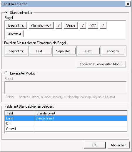

Hallo boch85,
unter Datei -> Einstellungen -> Telegramme -> Adresse,Stichwörter gibt es ein Textfeld für das Testen der Einstellungen. dies sollte beim Erstellen der Regeln immer benutzt werden, um die korrekte Funktionsweise zu überprüfen.
@boch85:
Intern-1/München/Grünwalder Straße/25/Es brennt
Mit der abgebildeten Regel (in Kopf bitte ??? durch "Hausnummer" ersetzen) findet er :
Hört sich nicht verkehrt an. Bitte beachten, dass die Regel natürlich nicht mehr greift wenn sich das Format ändert (OG hinzu usw.), dafür müssen dann zusätzliche Regeln hinterlegt werden.
@boch85:
Ich nehme mal folgendes Beispiel an:"Beginnt mit:" " Alarmstichwort" "/" "Ortsteil" "/" "Straße" "/" "Hausnummer" "/" "Alarmtext"
Die Pocsag Meldung ist folgendermaßen aufgebaut:
Bsp: Intern-1/Musterstadt/Straße/Hausnummer/Ecke:/OG/Name/Alarmtext/Einsatznummer!

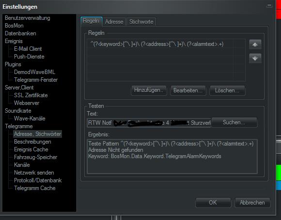

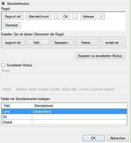

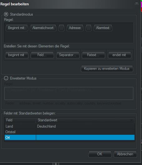

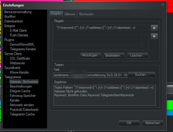

Re: Beta 1.3.0
hey thimo bei mir ist das so aufgebaut
Alarmstichwort Ort oder Ortsteil Strasse Hausnummer Beliebeiger text uhrzeit
RTW Notf Musterort Musterstrasse 4 Mustermann Sturzverletzung SoSi 28.01. 19:25
so wie auf den fotos hab ich es eingerichtet
