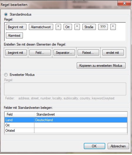

ersteinmal möchte ich ein großes Lob an Thimo aussprechen, der Bosmon mit der neuen Beta wirklich zu einem rundum-sorglos Programm gemacht hat!!!
Bei mir funktioniert allerdings in der jetzigen Beta die "Alarmtextzerlegung" nicht.
Es wird immer eine völlig falsche Adresse angezeigt.
Ist es richtig, dass bei dem Button "Hausnummer", wenn ich diese anwähle "???" kommt?
Alarmtext sieht so aus:
Stichwort*Ort*Strasse Hsnr* Text
Teilweise wird auch die Strasse als Ort genommen oder nur der Ort mit einer völlig anderen Strasse...

- scs.jpg (68.57 KiB) 12837 mal betrachtet
Sam
Re: Beta 1.3.0
benutz als Feld nicht Straße und Hausnummer sondern "Adresse".
Sam

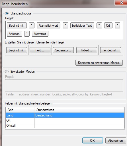

Moin, das hat funktioniert...danke!Sam hat geschrieben:Hallo,
Sam
Aber:
Bei uns gibt es 2 Arten von Alarmaufbau.
Stichwort*Ort*Strasse Hsnr* Text ->funktioniert
Aber auch:
*Stichwort*Beliebiger Text*Ort*Strasse Hsnr* Text
Den unteren Satzaubau bekommt Bosmon nicht verabeitet. Evtl Problem mit den Sternchen?

Re: Beta 1.3.0
Stehen denn die Sternchen auch so im übertragenen Text mit drin ?
Re: Beta 1.3.0
jawoll!
Genauso wie im Beispiel...
