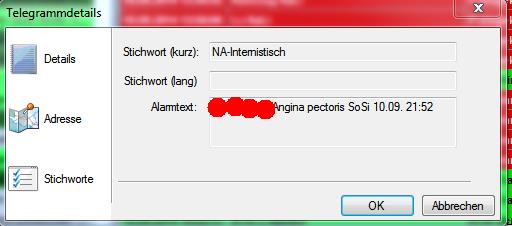

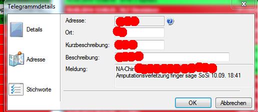

hier der alarmtext
hier der alarmtext

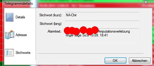

hier steht nur bei kurzstichwort was bei langstichwort bleibt es leer

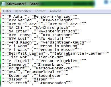

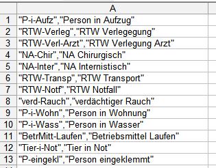

bitte mal CSV mit einem Texteditor öffnen und davon einen Screenshot posten...
Re: Einsatzstichworte werden nicht gezogen
also hab jetzt den fehler gefunden
siehe bilder
jedoch zeigt er immer noch nicht in den telegrammdetails das an
jedoch wird immer noch nicht alles so angezeigt wie es sein soll,<br />normalerweise sollte ja jetzt bei stichwort kurz : NA Inter stehen und bei stichwort Lang : Na-Internistisch aber wie man sieht steht das lange wort bei kurz

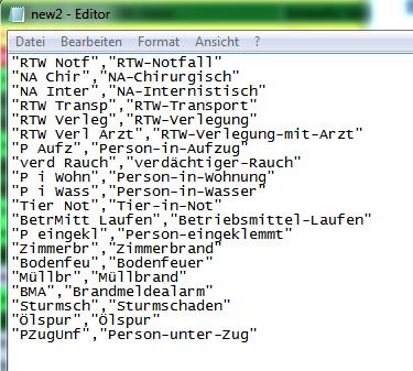

jetzt alles mit Notepad++ neu geschrieben und nochmal mit editor geöffnet und jetzzt sieht es wohl richtig aus
alte datei mit editor geöffnet und plötzlich jede menge sterne

Dann überprüf doch mal Deine Regeln. Kannst gerne einen Screenshot zeigen.
BTW: Excel ist denkbar schlecht für die Bearbeitung von csv. Benutze bitte ein Programm welches CSV korrekt speichert (z.B. LibreOffice).

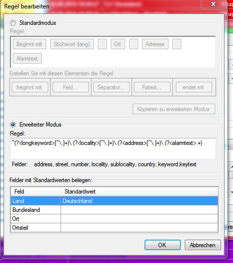

hallo
hier der screenshot von meine Regel:
Der Alarmtext ist wie folgt aufgebaut
Stichwort Ort Adresse Alarmtext
das alarmstichwort wurde schon durch telegramm modifizierung durch die Csv datei ( da funzt die CSV datei jetzt ) zum langen stichwort geändert, dementsprechend habe ich dann die regel auf : Stichwort Lang eingestellt
ich habe das noch einmal probiert hier nachzustellen und keinen Fehler gefunden. Irgendwo muss bei Dir noch eine Regel sein, die Stichwort (kurz) beinhaltet.
