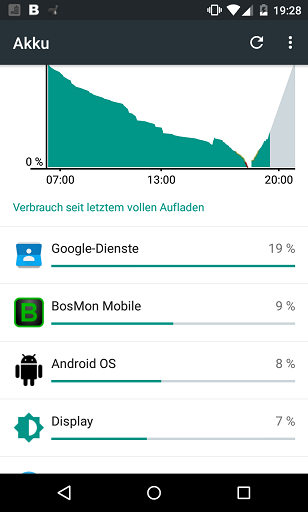

Seit BosMon Mobile 2.1 habe ich einen extrem hohen Akkuverbrauch. In der Statistik ist BosMon Mobile auf Platz 2. Das hatte ich früher bei der Version 1 nicht.
- Screenshot_2015-08-11-19-28-32.png (30.84 KiB) 11280 mal betrachtet
Re: BosMon Mobile 2.1.7 Feedback
Kann ich bestätigen!
Habe mich schon über den hohen Akkuverbrauch in letzter Zeit gewundert.
Bei mir sind es 12 % Leistung
Gruß Picco
Gruß Picco
1)
ein hoher Akkuverbrauch soll natürlich nicht sein.
Jetzt muss man nur herausfinden an welcher Komponente es liegt.
Habt Ihr das Widget aktiv ? Bitte mal probieren ob ohne Widget der Akkuverbrauch niedriger ist.
Ist der Akkuverbrauch auch so hoch wenn man keine Alarme aktiv hat ?

So mit dem Akkuverbrauch das Problem habe ich auch bzw wir ..
Wir haben es nun mal 3 tage getestet auf
1. Samsung S2 mit Cm11.2 und Widget aktiv
2. Samsung S3 orginal Android 4.1 ohne Widget
3. Samsung S5 mit Widget
4. Samsung Tablet Tab2 orginal Android ohne Widget
egal bei welchem Endgerät die Akkuleistung ist extrem gesunken . Wir haben alle wieder die alte Version auf dem Handy.

So, nun einmal flott getestet.
Also:- Bosmon im normalen Betrieb (Widget vorhanden), 20 % Verbrauch!
- Bosmon per Widget deaktiviert, läuft noch im Hintergrund, ebenfalls 20 % Verbrauch
- Bosmon Hintergrundservice (komplett) deaktiviert, logischerweise kein Verbrauch
- Bosmon im normalen Betrieb, beide Widgets vom Desktop gelöscht, taucht Bosmon komischerweise gar nicht in den Energieoptionen auf!?
Ich würde auf die Widgets tippen.
Tippe auch auf das widget. Hab es deaktiviert, jetzt sieht's besser aus.
die Probleme scheinen abhängig von der Android-Version und vom Smartphone-Typ zu sein. Es scheint auch nur eine Minderheit von den Problemen betroffen zu sein.
Die "Hänger" sollte nur kurzfristig auftreten wenn BosMon Mobile eine Verbindung zum Server beendet, also einfach ein wenig warten. Wird in einer der nächsten Version gelöst.
Unter http://dev.bosmon.de/download/download-bmm-beta/ gibt es eine neue Betaversion 2.1.8b20150815 die die bisherigen Probleme beseitigen sollte.
Bitte ausprobieren und berichten.
