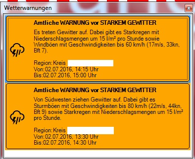

manchmal funktioniert das mit den Unwetterwarnungen noch nicht so richtig.
Gestern wurde vom DWD eine Warnung für die eingestellte Region herausgegeben und BosMon zeigte diese allerdings nicht an.
Des Weiteren habe ich dort noch zwei Meldungen vom 2.7. drin, dass heißt das diese nach ablaufen garnicht gelöscht wurden.

mir sind keine Probleme mit den Unwetterwarnungen bekannt. Beschreib bitte genau welche Warnung noch aktiv ist, ob Du BosMon neu gestartet hast, ...
Hast Du Debugging aktiviert ? Dann bitte mir mal die bosmon.log senden.

diese Meldung war bis soeben aktiv:
Habe soeben BosMon neu gestartet und sie ist jetzt aber verschwunden. Debugging hab ich soeben mal aktiviert und lasse es mal mitlaufen. Sollte es wieder der Fall sein, schicke ich dir die Log mit verweis auf diesen Thread.
