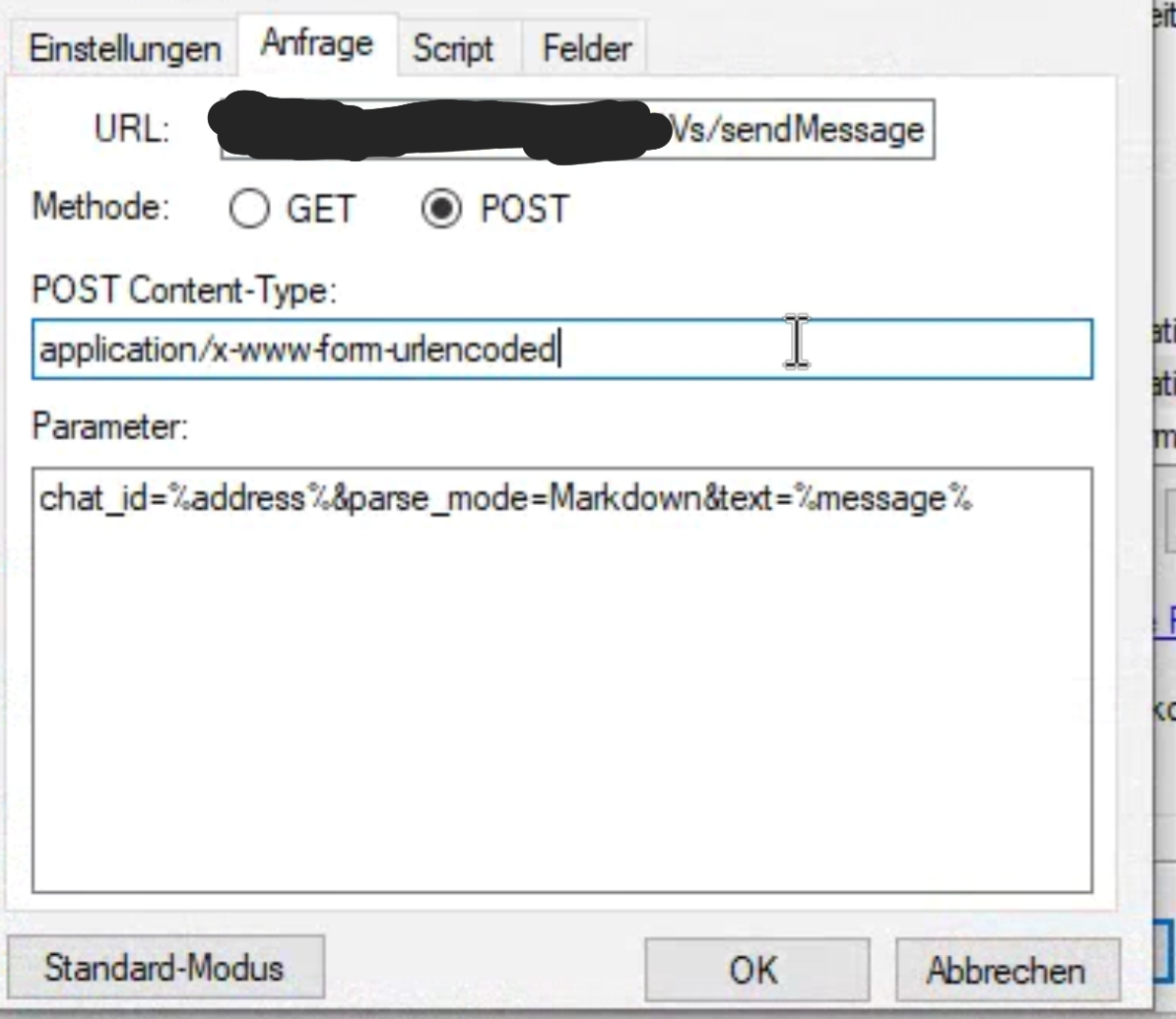

Habe es schon eine Weile laufen mit dieser Variante (siehe Anhang)... Das ganze wird über den Parse Mode geregelt, wenn du das bisher nicht mitsendest wird auch die Nachricht an den Bot nicht überprüft ob irgendwelche Zeichen drin sind die Markierungen seien sollen.Koerbi hat geschrieben:Habe ich auch probiert geht leider auch nicht.losREDBULLos hat geschrieben:Hallo,
hast Du es mal mit <b></b> versucht?
Hat es den schon jemand irgendwie hinbekommen?
Setz den Parameter, dann kannst du, so wie ich, Markdown wählen und wie beschrieben z. B. mit den Sternchen Text fett formatieren. Details dazu hier https://core.telegram.org/bots/api#sendmessage
- Screenshot_20181106-230127_Remote Desktop.jpg (247.06 KiB) 22737 mal betrachtet
