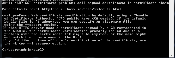

FunkRaVen welche Curl Version hast du benutzt? alle Windows Versionen die ich getestet habe spucken ein Zertifikat Fehler aus..
getestet mit http://www.paehl.com/open_source/?downl ... 36d83d3e2c und so sieht das bei mir aus:
- 2015-10-29_180001.jpg (70.87 KiB) 116533 mal betrachtet
Wie sieht denn dein Aufruf mit Curl aus , bzw was möchtest du machen wo er dir den Fehler ausspuckt.
ich möchte den Befehl curl -X POST https://api.telegram.org/meinetokenid/getUpdates ausführen
