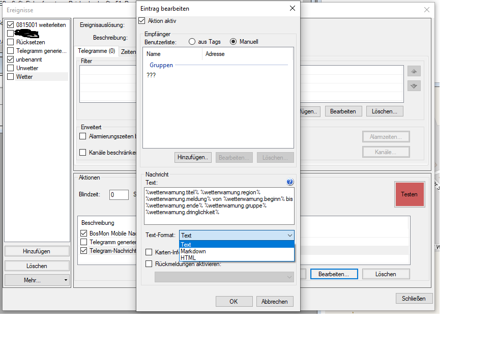

Hallo, in der aktuellen Beta (1.5.3.2122) kann man das Textformat auswählen, allerdings wird das irgendwie nicht an den Bot weitergeleitet.
Mal schauen, die Release-Version läuft ja in ein paar Tagen ab.
