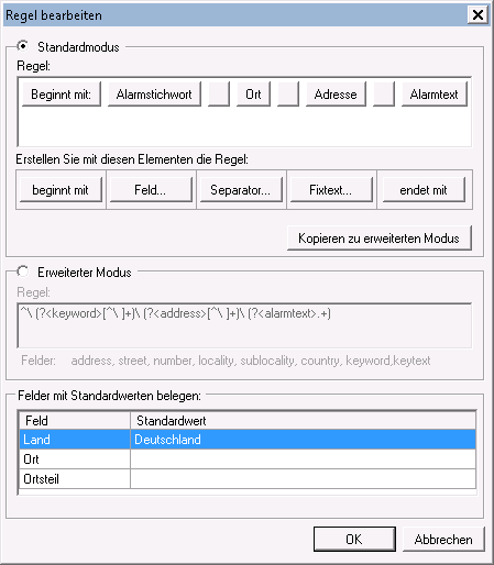

Verarbeitet soll werden:
*Alarmstichwort*Name*Ort*Adresse*Alarmtext
Das habe ich eingegeben:
Funktioniert nicht...

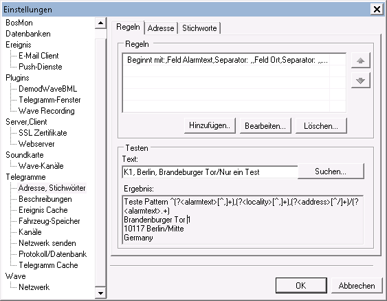

die Regeln sehen gut aus, habe mal probiert und mit Erfolg ein Ergebnis bekommen, siehe Bild. Sieht das bei Dir auch so aus ?

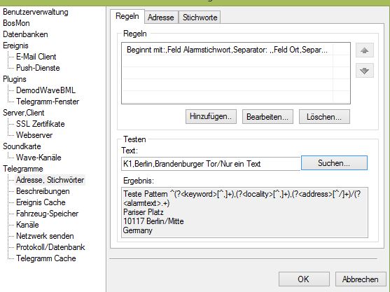

Hallo Martin112,
Du hast den Ort vergessen einzutragen, siehe Bild.
Das Hauptproblem bei Dir wird jedoch sein, dass keine eindeutige Trennung zwischen den Feldern ist, da nur das Leerzeichen zum Trennen benutzt wird.
Das Leerzeichen kann überall im Text vorkommen, in Straßennamen (z.B. Brandeburger Tor) und bei Dir anscheinend sogar im Alarmstichwort "RTF Notfall", d.h. BosMon würde mit der u.g. Regel "Notfall" bereits als Ort erkennen.
Nein Thimo , leider nicht sondern so:

auch Dein Ergebnis ist aber "richtig", das Brandenburger Tor liegt am Pariser Platz :)
