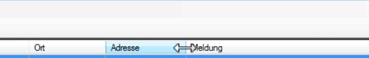

Wenn ich die Spaltenbreite durch klicken automatisch auf die breite einstellen will geht das nicht.Martin112 hat geschrieben:heyKoerbi hat geschrieben:Die Spaltenbreite läßt sich nicht mehr durch doppelklicken verbreitern, kommt ein Fehler.
wie meinst du das mit spaltenbreite durch doppelklicken.

Hallo Koerbi,
am Ändern der Spaltenbreite sollte sich nichts geändert haben, Doppelklick funktioniert bei mir auch noch.

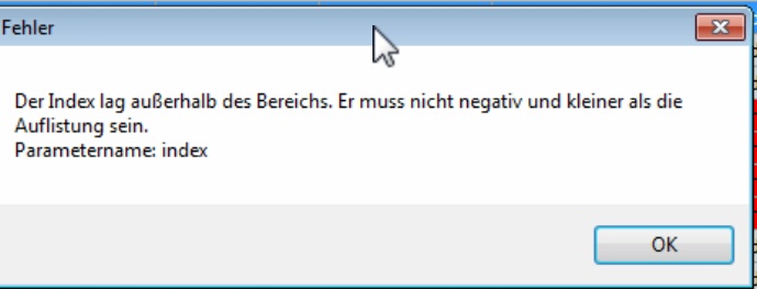

Wenn ich mit der Maus zwischen dir Felder gefahren bin dann könnte ich die Spalten auf die richtige Breite einstellen. Jetzt kommt beim klicken die Fehlermeldung.

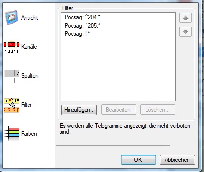

Das müsste nochmal genauer erklärt werden, glaube ich.
Bei uns im Landkreis gibt es nur RICs mit 204... und 205... und alle anderen RICs negiere ich, sprich meine Filter sehen so aus:
Allerdings kommen auch manchmal einige undefinierte RICs mit 204 und 205 am Anfang durch, diese trage ich dann ebenfalls in die Liste ein zum negieren.
Kann man das weiter so machen oder ist das jetzt anders?
bosmon hat geschrieben:....
Achtung: Die Abarbeitung der Filterlisten wurde verändert. Sobald ein "Positiv-Filter" hinzugefügt wurde werden alle Telegramme die nicht erlaubt sind unterdrückt. Sobald ein "Negativ-Filter" hinzugefügt wurde werden alle Telegramme die nicht-verboten sind durchgelassen.
Gruß Science

Re: BosMon 1.4 Beta
Hallo Koerbi, hallo grisu65,
bitte den Debug-Modus aktivieren und mir danach die bosmon.log zusenden an support@bosmon.de mit Eurem Forum-Benutzernamen und Verweis auf diesen Thread.
http://www.bosmon.de/doc/Debugmodus
