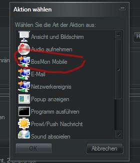

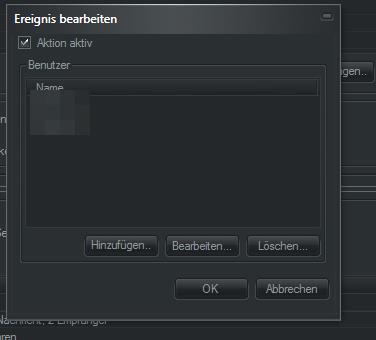

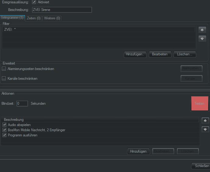

Gruß Martin112
edit : natürlich von unten nach oben die bilder betrachten
- und da dann einfach die benutzer eingeben die die aktion kriegen sollen
- Zvei 3.jpg (12.13 KiB) 8645 mal betrachtet
- dann unten bei aktionen BosMon Mobile auswählen

- erst oben bei filter "zvei" freigeben , wenn du alle Zvei alarme durchkommen lassen willst ansonsten , negierst du einfach "Zvei" und dann ein neuen filter mit der adresse die durchkommen soll und den filter setzt du dann vor den negierten Filter , sonst block er alle "zvei" meldungen
