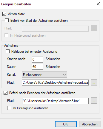

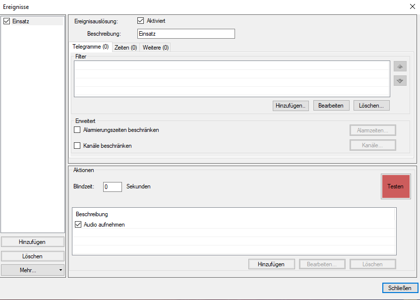

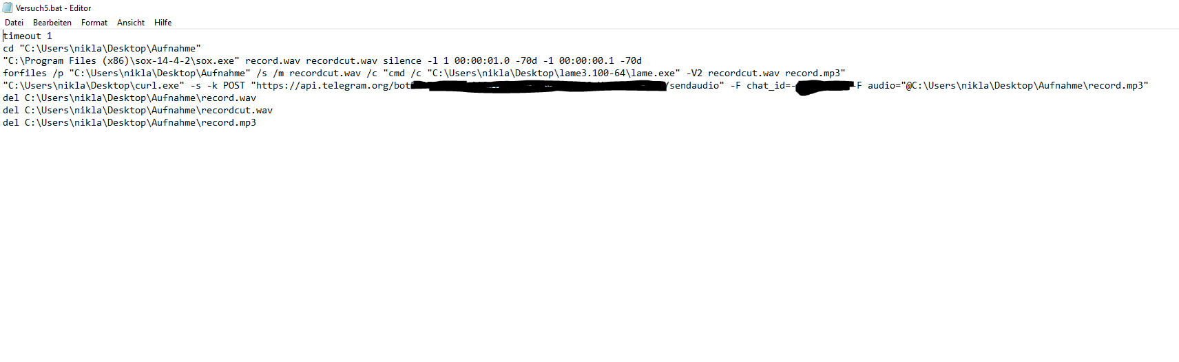

Re: Audioaufzeichnung in Telegram Kanal senden
Beitrag von TheNick1404 »
ich habe mich auch mal an des Thema gesetzt und dabei ist folgendes rausgekommen:
Screenshot 1.PNG (21.17 KiB) 8761 mal betrachtet
Screenshot 2.PNG (13.04 KiB) 8761 mal betrachtet
Screenshot 3.PNG (26.03 KiB) 8761 mal betrachtet
Wenn ich auf "Testen" klicke, wird eine Minute von meinem Funkscanner aufgenommen und über meinen Bot in die Telegram-Gruppe geschickt. Daher sollte es ja eigentlich funktionieren. Leider funktioniert es nicht automatisch wenn z.B. eine Alarmierung kommt. Ich hätte gerne dass immer wenn ein Signal kommt (z.B. ein Alarm) eine Minute aufgezeichnet wird und dann in die Gruppe geschickt wird. Hat jemand eine Idee woran es liegen könnte dass es nicht funktioniert?

Firemann80
Beiträge: 6
Registriert: 19. Sep 2021, 11:46
Wohnort: Ohrdruf Thüringen
Beitrag von Firemann80 »
du musst im filter noch hinzufügen bei welchem ereignis alamierung fms telegramm usw der befehl ausgeführt werden soll
grüsse
sven
