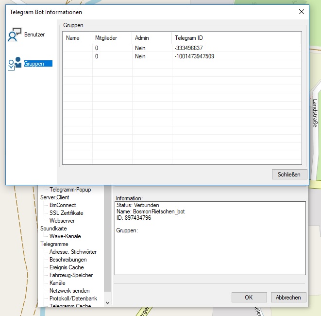

Ich habe auch noch ein Problem, ich hatte ja den Bot zum Admin gemacht und ihm später diese Rechte wieder entzogen. Nun habe ich zwei verwaiste Gruppen, aber keine funktionierende. Ich habe den Bot und die Gruppe neu erstellt und die Version1914 installiert, ohne Erfolg.
- BosmonTelegram.jpg (88.48 KiB) 44242 mal betrachtet

<item name="numGroups">0</item>
In der nächsten Betaversion mag BosMon es auch, wenn er aus Gruppen rausgeschmissen wurde ohne es mitbekommen zu haben. Zurücksetzen kann man bis dahin die Gruppenzugehörigkeit, indem man die bosmon.cfg öffnet und numGroups auf 0 setzt:micha hat geschrieben:ich hatte ja den Bot zum Admin gemacht und ihm später diese Rechte wieder entzogen. Nun habe ich zwei verwaiste Gruppen, aber keine funktionierende.
