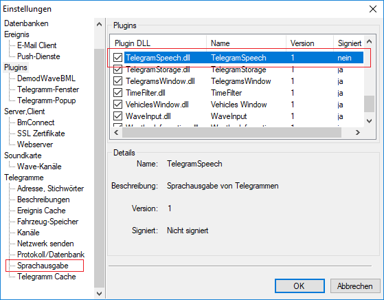

ich möchte das Plugin auf Version BM 1.4.4.1650 nutzen. Jedoch werden beide Plugins in der Auflistung in den Plugin Einstellungen von BM nicht angezeigt. Die Dateien befinden sich wie beschrieben in C:\Program Files (x86)\BosMon\plugins.
In den BM-Einstellungen ist der Haken bei "Nur siginerte plugins Laden" deaktiviert.
Weiß jemand warum die Plugins beim Programmstart nicht geladen werden bzw. hat jemand ähnliche Probleme? Liegts evtl. an Windows 10 64bit?
Re: Sprachausgabe-Plugin
Mäx112 hat geschrieben:Jedoch werden beide Plugins in der Auflistung in den Plugin Einstellungen von BM nicht angezeigt.
Es wird nur die Datei TelegramSpeech.dll als Plugin angezeigt. Die CoreAudioApi.dll wird vom Plugin verwendet, taucht jedoch nicht als eigenes Plugin auf.
Mäx112 hat geschrieben:Die Dateien befinden sich wie beschrieben in C:\Program Files (x86)\BosMon\plugins.
Das ist richtig.
Mäx112 hat geschrieben:In den BM-Einstellungen ist der Haken bei "Nur siginerte plugins Laden" deaktiviert.
Genau, das ist wichtig. Danach muss man BosMon neustarten. Dann sollte man das Plugin wie folgt vorfinden:
TelegramSpeech Einstellungen.png (21.57 KiB) 36114 mal betrachtet
Mäx112 hat geschrieben:Weiß jemand warum die Plugins beim Programmstart nicht geladen werden bzw. hat jemand ähnliche Probleme? Liegts evtl. an Windows 10 64bit?
Ich verwende selbst Windows 10 64bit. Mit der aktuellen Release und der aktuellen BosMon-Beta-Version habe ich keine Probleme. Das Plugin wird korrekt geladen.
