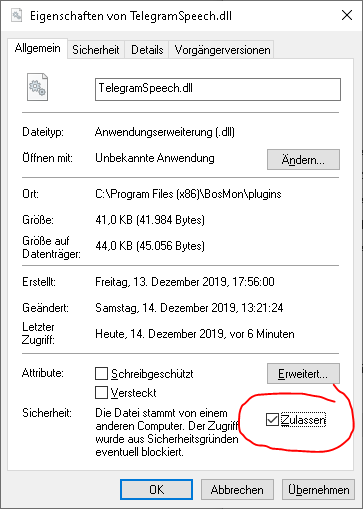

in das BosMon-Plugin-Verzeichnis (C:\Program Files\BosMon\plugins) kopieren. Aufgrund von Windows-Sicherheitsrichtlinien muss ggf. der Zugriff zugelassen werden. Dazu Eigenschaften der DLL öffnen und die Checkbox setzen:

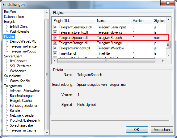

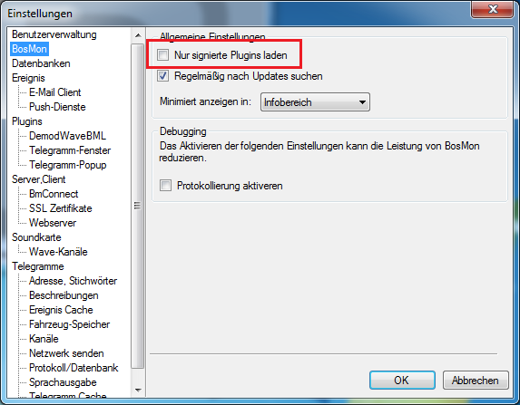

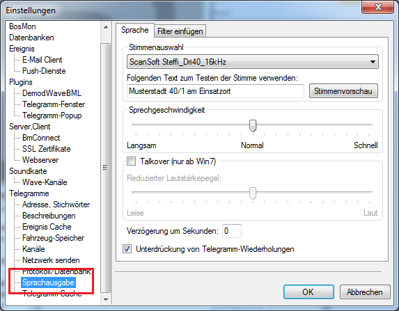

Anschließend BosMon starten. Daraufhin sollte unter Einstellungen der Punkt Sprachausgabe zu sehen sein. Ist dies nicht der Fall, muss zuvor unter dem Punkt Bosmon die Checkbox Nur signierte Plugins laden deaktiviert werden sowie unter dem Punkt Plugins das Plugin TelegramSpeech.dll aktiviert und anschließend BosMon neugestartet werden.
Konfiguration
Konfiguration-Tab des Plugins:
In der Konfiguration kann die Stimme und die Sprechgeschwindigkeit der Sprachausgabe eingestellt werden. Die Aktivierung des Talkovers bewirkt eine Reduzierung aller Windows-AudioSessions (außer der BosMon-Session) auf den eingestellten Lautstärkepegel. Wird beispielsweise das Audiosignal des am Line-In angschlossenen Funk-Scanners auch über die Soundkarte ausgegeben. So reduziert das Plugin dessen Lautstärke, damit die Sprachausgabe akustisch verstanden werden kann. Hierzu sind jedoch ggf. noch weitere Einstellungen in Windows erforderlich (siehe unten). Wird Unterdrückung von Telegramm-Wiederholung aktiviert, so werden identische, direkt aufeinanderfolgende Telegramme, die innerhalb von 10 Sekunden eintreffen, nur einmal ausgegeben. Über einen Beispieltext lassen sich die Einstellungen testen.

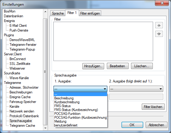

Durch Klicken auf den Reiter Filter einfügen können beliebig viele Filter hinzugefügt werden, mittels derer angegeben wird, bei welchen Telegrammen eine Sprachausgabe erfolgt. Damit das Plugin arbeiten kann, muss mindestens ein Filter hinzugefügt werden. Eine Erläuterung zu den Filtern ist hier und hier zu finden. Für jeweils eine Filter-Tabpage wird im Dropdown-Menü die Sprachausgabe festgelegt. Es kann gewählt werden zwischen der (Kurz)Beschreibung (also die ZVEI- bzw. Fahrzeug-Beschreibung), dem FMS-Status (also den Statuskennungen), POCSAG-Funktion (Kurz-/Beschreibung), Meldung oder einem benutzerdefinierten Text, der unterhalb eingegeben werden kann. Ist eine zweite Ausgabe angegeben, erfolgt diese direkt nach der ersten.

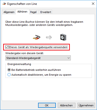

Soll bei der Talkover-Funktion auch die Wiedergabelautstärke von dem am Line-In hängenden Funk-Scanner reduziert werden, so muss die Audiowiedergabe des Line-Ins entsprechend in Windows als AudioSessions eingerichtet werden. Die Konfiguration der Wiedergabe darf nicht mittels der Soundkarten-Software wie z.B. Realtek HD Audio-Manager o.ä. erfolgen.
Die Einstellungen sind wie folgt vorzunehmen:
Systemsteuerung --> Hardware und Sound --> Audiogeräte verwalten --> Aufnahme --> Eingang
Dort unter Abhören den Hacken bei Dieses Gerät als Wiedergabequelle verwenden setzen:

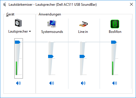

Anschließend sollte im Windows-Lautstärkemixer der Line-In-Audioeingang zusehen sein und kann vom Sprachausgabe-Plugin bei Talkover geregelt werden:

Habe alles so eingestellt, doch es kommt keine Sprachausgabe. Bei Stimmenvorschau geht es aber bei den eingestellten Filtern nix.
Re: Sprachausgabe-Plugin
FFPulsnitz hat geschrieben:Habe alles so eingestellt, doch es kommt keine Sprachausgabe. Bei Stimmenvorschau geht es aber bei den eingestellten Filtern nix.
Also wenn die Stimmenvorschau funtkioniert, dann vermute ich, dass es (wie so oft hier im Forum geschildert) wieder mal ein Filter-Problem ist. Kannst Du kurz beschreiben, wie Du das Plugin konfiguriert hast und welche Filter Du eingestellt hast?
