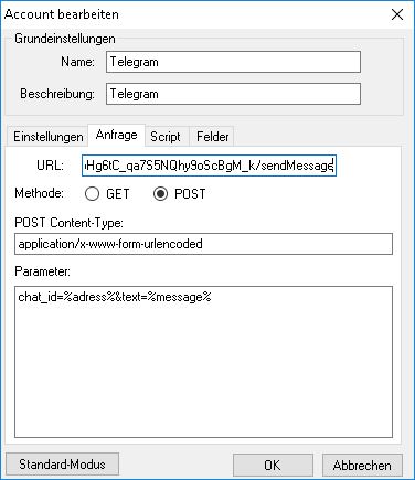

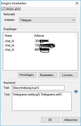

AchimS. hat geschrieben:Moin,
bräuchte mal Unterstützung:
Ich habe bei Bosmon alles so eingegeben, wie ihr es hier schon mehrfach geschrieben habt.
Trotzdem bekomme ich immer die Fehlermeldung: "Fehler: Push Nachricht via Telegram nicht an chat_id versandt: Der Remoteserver hat einen Fehler zurückgegeben: (400) Ungültige Anforderung."
Ich habe alles soweit überprüft, komme aber einfach nicht weiter :cry:
Das sind meine Einstellungen, vielleicht fällt euch ja was auf:

@Achim: Überprüfe mal ob evtl. http:// statt https:// bei dir steht oder evtl. das "bot" in dem String vergessen? Sonst passt das nämlich soweit.
Sicher auch, dass bei der 3. Chat-ID kein "-" davor ist?
FFler

FFler24 hat geschrieben:...
FFler
Https: = Ok
"Bot" = Ok
Und ohne "-" Ist auch ok
Ich versteh einfach nicht, warum das nicht funktioniert :cry:
Wenn ich den Link mit einer der Adressen und nem Text bei Firefox eingebe funktioniert es :?
