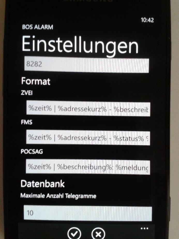

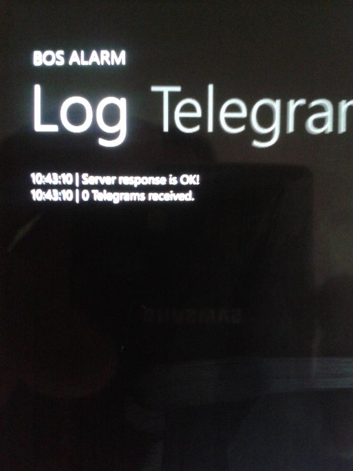

Sascha05
Beiträge: 145
Re: [BOS Alarm] FMS-Beschreibung
Beitrag von Sascha05 »
Ich habe folgendes problem.
Es wird nichts angezeigt. Siehe bilder
Grüsse Sascha
