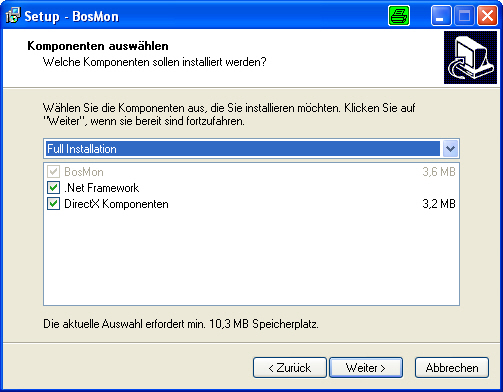

- Konponenten auswählen (Full Installation), hier ist alles angekreuzt, aber
bei .Net Framework ist kein Speicherplatz angegeben (siehe Anhang)

Ich habe mir die neueste Version 0.9.9a von BosMon heruntergeladen, eine Vorgängerversion wurde noch nie auf diesem Rechner installiert, die Installation beginnt ganz normal:
- Nutzungsrechte akzeptieren
- Installationsort auf Festplatte auswählen

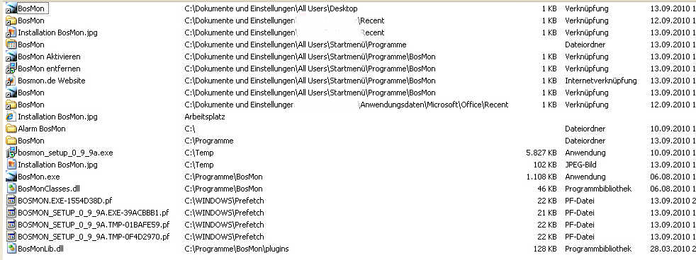

Virenschutz GData mit allen seinen Produkten wie Wächter, Firewall und Autopilot deaktiviert, ohne Erfolg.
Ich habe mal über die Suche nach "bosmon" gesucht, hängt als Anhang an.
Danke für die schnelle Reaktion!!

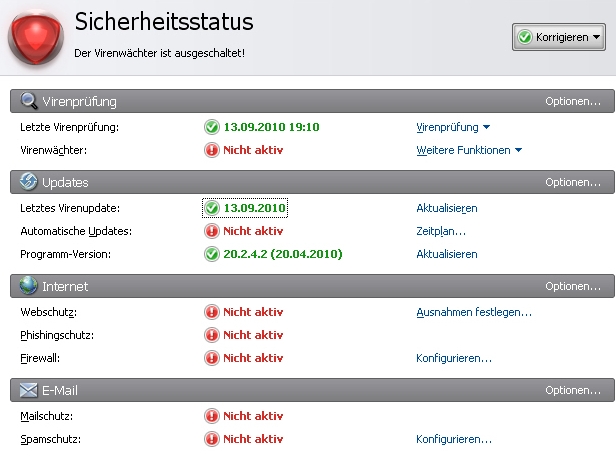

Es gibt nur eine Anmeldung (=Administrator), Virenschutz deaktiviert, Programm deinstalliert, neu installiert, selbes Problem. Ich hatte die aktuelle Suche nach dem Stichwort bosmon in meinem letzten Beitrag aktualisiert, ist hier was zu sehen?! Welche Programme können die Registrierung noch unterdrücken?! Die Windows Firewall ist ebenfalls ausgeschaltet.
Ich habe es eben auf einem anderen PC versucht, auch hier GData und selbes Problem. ABER: Ich habe auch hier .net Framework 3.5 SP1.
Als Anhang die Abschaltung des Virenschutzes, so ausreichend?!
- Virenschutz.jpg (135.66 KiB) 10936 mal betrachtet

ist es möglich, dass Du GData auch einmal kurz von einem der PCs deinstallierst und es dann probierst ? Würde sehr bei der Eingrenzung des Problems weiterhelfen.
Ich habe es hier mit GData Version 21.1.0.5 probiert, keine Probleme feststellen können.
