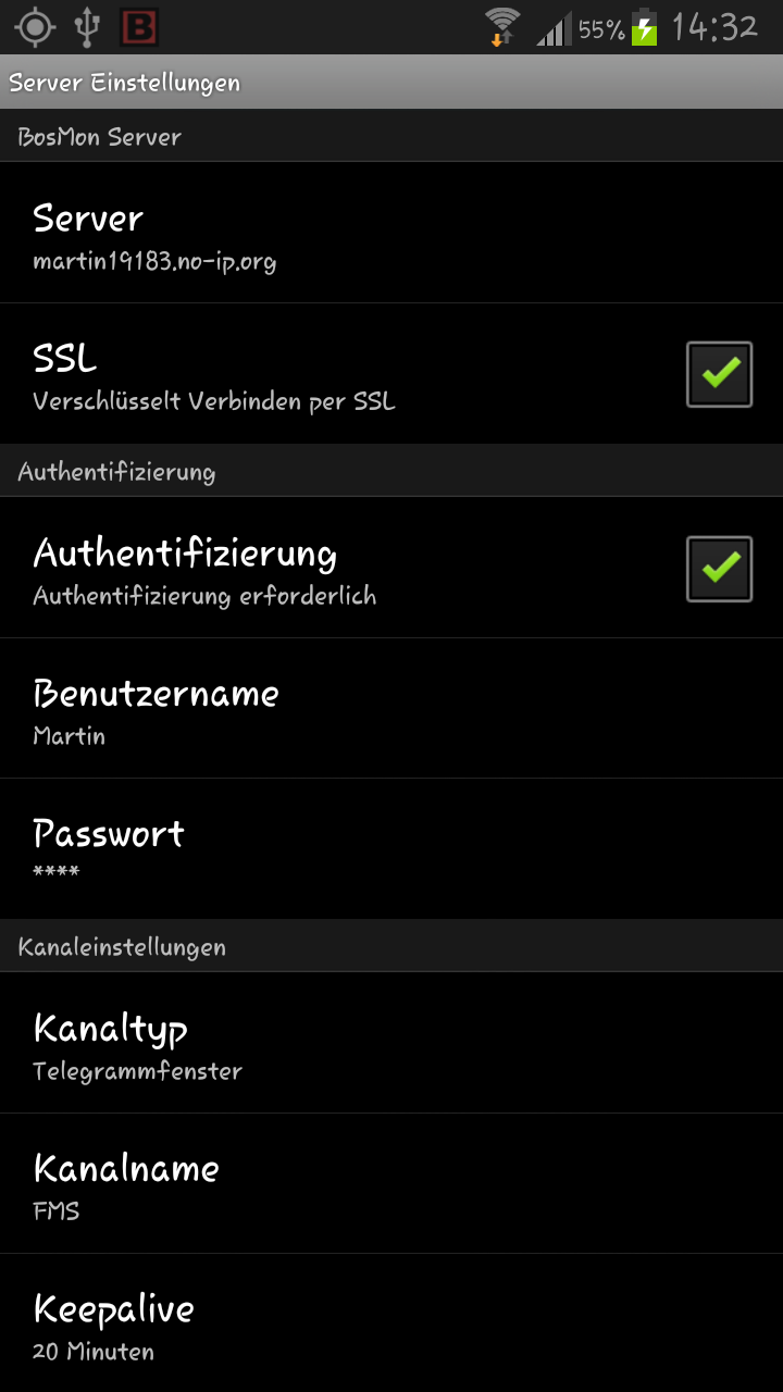

jetzt das nächste problem jetzt möchte ich auch auf BMM einrichten aber irgendwie funzt es nicht
habe mir bei no-ip eine feste ip nummer geholt
habe auch bei mir im speedport w921v den port geöffnet wo bosmon drüber läuft
trotzdem zeigt mir BMM an IO-Fehler : Port oder Hostname ungültig
kann auch kein port eingeben bei mir im handy ( samsung galaxy s3 ) ( siehe auch Foto ) so wie es überall beschrieben ist auf der startseite von bosmon
vll weiß ja jemand woran es liegen kann

Re: Bosmon wertet nicht aus bzw. zeigt nichts an
Servername:Port
also in deinem Fall
martin19183.no-ip.org:80 <-- oder halt den Port den du weitergeleitet hast
also in deinem Fall

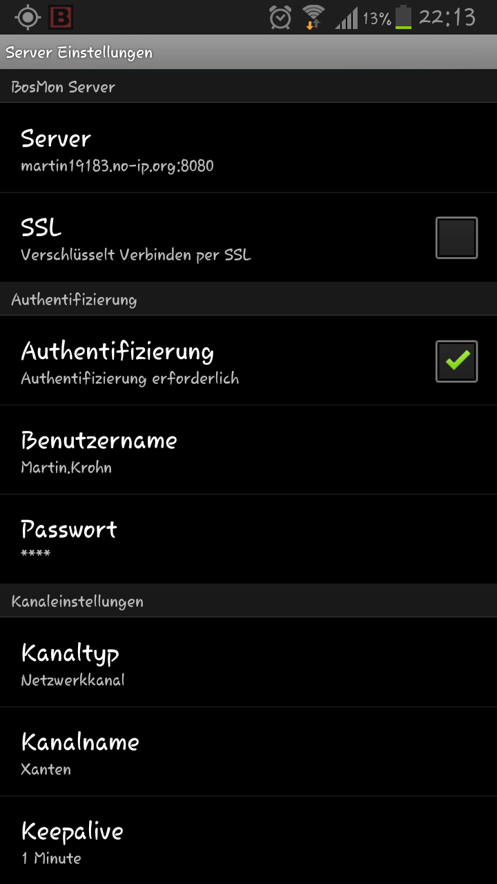

Ok jetzt kommt ne neue Fehlermeldung : io-Fehler Failed to connect martin19183.no-ip.org/93.210.239.86 (port8080 ) After 1000ms is connectet Failed econnrefused (Connection refused )
Was soll mir das jetzt sagen????

Hast du mal probiert, ohne den Hacken bei SSL Verschlüsselung bei Mobile.
Sehe den fehler und korrigiere ihn und sehe da es funktioniert.
nim einfach mal die SSL raus dann geht es
server: martin19183.no-ip.org:8080
SSL Verschlüsselung raus
Authentifizierung rein
Benutzer: Martin
Passwort: ****
Keepalive: 1 Minute
dürfte/müsste dann gehen

leider immer noch die gleiche fehlermeldung
- Screenshot_2013-09-20-22-13-02.png (104.31 KiB) 9849 mal betrachtet

ich tippe auf eine falsche Routerkonfiguration. Die Portweiterleitung funktioniert entweder nicht oder eine Firewall blockiert es.
Oder BosMon hört auf einem falschen Port...
