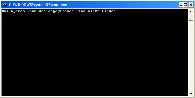

Also, die Sache nochmals getestet und siehe da:
- BosMon starten und im Programm auf die Verknüpfungen/Pfade verweisen
funktioniert einwandfrei
- BosMon beenden
- BosMon neu starten und erneut Klick auf "Testen", kommt Fehlermeldung,
sieh Anhang
Mir scheint das Programm "vergisst" die Verknüpfung oder speichert sie beim Beenden nicht richtig ab. Der Fehler tritt nur mit .bat Dateien auf, gibt man eine Windowsverknüpfung .exe an gibt es keine Probleme.
Gehe ich nochmals auf "Aktion" "Programm ausführen" und gebe den selben Pfad erneut ein, läuft alles einwandfrei, bis zum Neustart.
Hat jemand eine Idee oder Lösung?!

Re: Batch Dateien werden bei Alarmierung nicht ausgeführt
Verweist du in deiner Batch auf irgendwelche Pfade? Ist es möglich das du nur auf relative und nicht auf absolute Pfade verweist?
relativer Pfad:
\unterodner\ausführungs.exe
absoluter Pfad:
C:\Programme\Programm\unterodner\ausführungs.exe
Es kann sein das der Aktive Pfad für die Ausführung während des Neustarts verloren geht. In so einem Fall immer absolute Pfade benutzen.
Der Pfad lautet z.B.: c:\009.bat
Der Inhalt:
@echo off
cd alarm2
call sms.cmd .............
Das Programm (sms.cmd) welches gestartet werden soll liegt auf C:\alarm2
Problem nur mit den .bat Pfaden.
Hallo Brandmeister,
versuche mal folgende Batch:
Wenn du c:\009.bat aufrufst, wird diese im Bosmon Verzeichnis ausgeführt. Und dort gibt es keinen Ordner alarm2.
Wenn die Batch nicht umfangreicher ist, warum nicht gleich sms.cmd in Bosmon starten lassen?
Des Rätsels Lösung mit Änderung der Batch wie folgt:
@echo off
c:
cd c:\alarm2
call sms.cmd...........
Jetzt funktioniert es einwandfrei, egal in welchem Ordner die .bat Dateien liegen.
