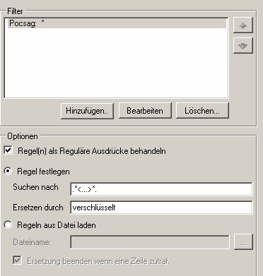

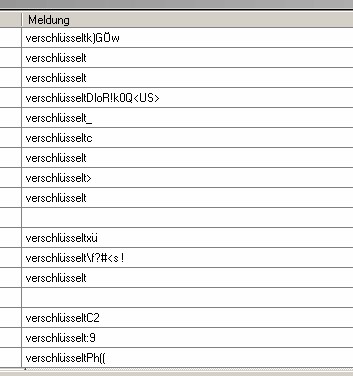

Ich versuche mich an einer Regel, die mir nicht so recht gelingen will.
Ziel ist es, bei allen verschlüsselten Meldungen weder Kauderwelsch, noch garnichts auszugeben, sondern schlichtweg den Text "verschlüsselt" in's Ausgabefenster bei Meldung zu prompten.
Allerdings will mir das nicht gelingen, entweder stellt meine Regel an das "verschlüsselt" noch Zeichen an (siehe Anhang), oder es erkennt unverschlüsselte Meldungen als verschlüsselt.... Ärgerlich!
Vielleicht habt Ihr ja Tipps und/oder die Lösung?
Meine derzeitige Regel sieht so aus: Suchen nach: .*<...>*. ersetzen durch: verschlüsselt (siehe Anhang)
Besten Dank für Euren Input,
Felix.

Re: Regel für verschlüsselte Aussendungen
Du möchtest nach nicht-druckbaren Zeichen suchen ?
Bitte beachten, dass <NUL> oder <EOT> gerne mal am Ende von normalen, unverschlüsselten Meldungen vorkommen.
Sollte alle Meldungen finden, die ein nicht 3-stelliges nicht-druckbares Zeichen beinhalten. 2-stellige werden aber nicht gefunden.
(.*<...>.*)Grüße
darealxilef
- Beiträge: 4
- Registriert: 5. Jan 2014, 11:35
funktioniert perfekt!
Herzlichen Dank
Grüße,
Felix.
