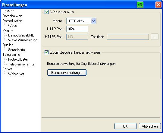

Hallo!
Die IP Adresse des PC´s auf den Du zugreiffen willst ist die 84.184.254.160, oder?!
Als HTTP Port hast Du die 8090 gewählt?!
Die Einstellungen sehen ähnlich aus als im Anhang? Porbiers doch mal mit Port 1024, da gibt es mit manchen Ports immer Probleme.
Es kommt keine Abfrage nach Benutzer und Passwort?
Ich habe diese Einstellungen auf 2 Rechnern getestet, läuft ohne jedes Problem.
