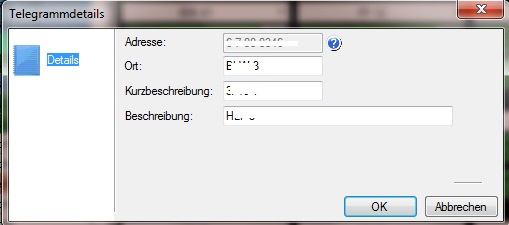

In den Telegrammdetails ist nach bearbeitung wieder alles alte drin,
speichert somit nicht die umgeänderten Daten
Umlaute ändern sich wieder (ÖÄÜ=?)
