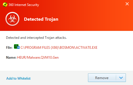

Bei der Installation des Updates meldete sich mein Antivirus zu Wort (s. Anlage)... ich gehe mal davon aus, dass es ein Fehlalarm ist
- bosmon.png (23.89 KiB) 9324 mal betrachtet
