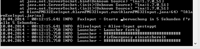

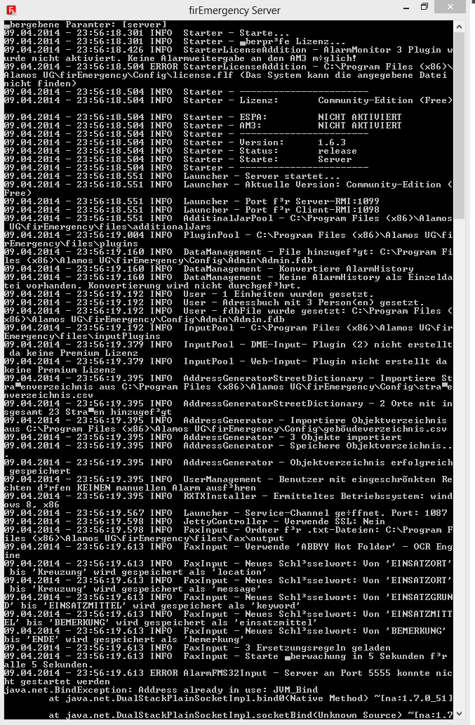

Hallo habe seid gestern abend ein problem das meiner Einsätze nicht mehr weiter gesendet werden . es kommt andauernt diese Fehlermeldung siehe Anhang . ich würde mich über eine schnelle hilfe freuen .. LG

PC mal neu gestartet? Port 5555 ist belegt.

Androide hat geschrieben:PC mal neu gestartet? Port 5555 ist belegt.
Hallo auch das habe ich gemacht und java auch erneut installiert dennoch alles ohne funktion ... desweiteren weiß ich net was die meldung mit java zu sagen hat..

da steht das Port 5555 in gebrauch ist, also ein Programm diesen geöffnet hat.
Vielleicht mal im FE-Forum klären...
