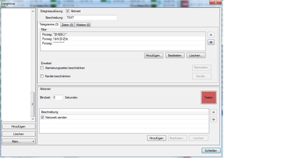

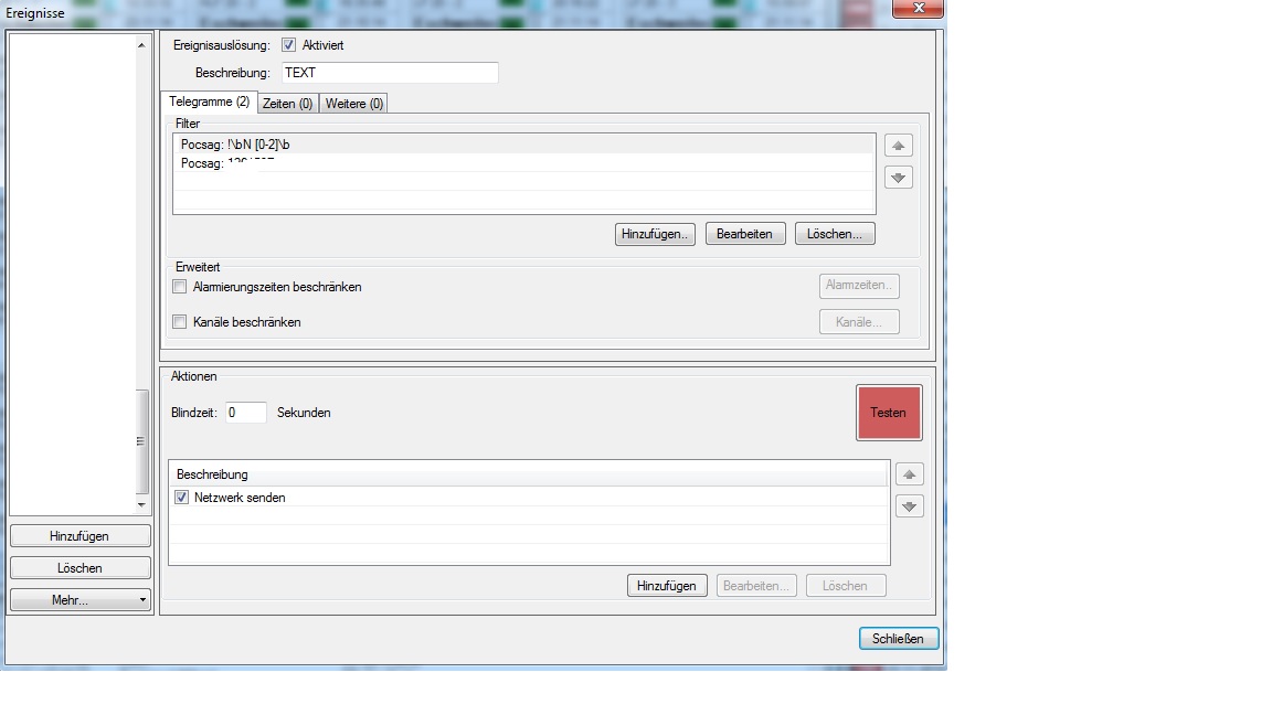

Vielleicht liegt der Fehler ja auch beim verteilen der Filter. Habe mal 2 screenshots angehängt. Habe links die Box und die ric Nummer weiß gemacht
hatte ich von genau der Website auch schon versucht. Kam wie gesagt immer noch alles durch.
- Filter2.jpg (103.4 KiB) 11158 mal betrachtet
- Filter.jpg (101.72 KiB) 11158 mal betrachtet
Re: Filterbefehle
Funktioniert leider nicht, so wie es oben dargestellt ist...
Re: Filterbefehle
um es einfacher und übersichtlicher lege für jeden Eintrag den Du nicht haben möchtest eine eigene Regel an:
Typ: Pocsag
[x] negieren
Meldung: ^[0-9]{6} ^N 0
usw.
Typ: Pocsag
[x] negieren
usw.
